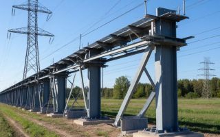

Главное преимущество металлических опор ЛЭП заключается в сочетании высокой механической прочности и сравнительно небольшой массы. Сталь позволяет создавать конструкции, способные воспринимать значительные нагрузки без существенного увеличения собственного веса. Благодаря этому металлические опоры широко применяются на линиях, где требуется большая высота, значительные пролеты или повышенная несущая способность. При проектировании воздушных линий важно правильно подобрать опоры лэп с учетом нагрузок, особенностей трассы и условий эксплуатации.

Еще одно важное достоинство стали — возможность создавать прочные конструкции различной высоты и конфигурации. Металлические опоры способны воспринимать большие механические нагрузки, поэтому их используют не только на обычных участках воздушных линий, но и там, где предъявляются повышенные требования к конструкции. Например, стальные решения востребованы на переходах через дороги, водоемы и другие препятствия. При проектировании можно учитывать конкретные параметры будущей линии: количество проводов, высоту подвески, длину пролета, ветровые и гололедные нагрузки. Конструкция рассчитывается таким образом, чтобы обеспечить необходимую несущую способность без неоправданного увеличения массы.
Это особенно важно для современных энергетических объектов, где стандартного типового решения может быть недостаточно. Металлическая конструкция позволяет получить нужные характеристики за счет изменения геометрии, толщины элементов, высоты и других параметров.
