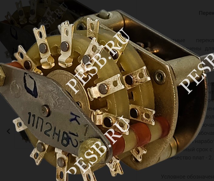

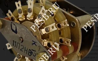

Переключатели режимов
К перечисленному добавляется своё.
Число положений и угол между ними. Переключатель на четыре положения и на шесть внешне похожи, а рукоятка встаёт по-разному.
Порядок замыкания. Бывают переключатели, у которых при переходе цепь на мгновение разрывается, и бывают с перекрытием, где новая цепь замыкается раньше, чем разомкнётся старая. Для схемы это принципиально разное поведение, особенно если коммутируются цепи питания или измерений.
Механический ресурс. Параметр, о котором вспоминают редко, а зря: у переключателя, который крутят каждую смену, ресурс расходуется за пару лет.

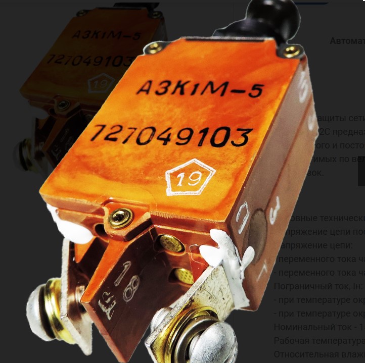

Автоматы защиты
Здесь ошибка обходится дороже всего, потому что элемент именно защитный.
Номинальный ток — очевидное. Времятоковая характеристика — то, что забывают. Один и тот же номинал может иметь разную характеристику срабатывания: для цепей с большими пусковыми токами нужна одна, для чисто резистивной нагрузки другая. Автомат «на те же ампера», но с неподходящей характеристикой, будет либо выбивать при каждом пуске двигателя, либо не сработает тогда, когда нужно.
Отключающая способность — максимальный ток короткого замыкания, который аппарат способен разорвать. Если она ниже возможного тока КЗ в этой точке, при аварии автомат разрушится вместо того, чтобы отключить.
Число полюсов и схема подключения. Кажется очевидным, но именно здесь чаще всего приходит не то: заказывают «автомат на 16», получают однополюсный вместо трёхполюсного.
