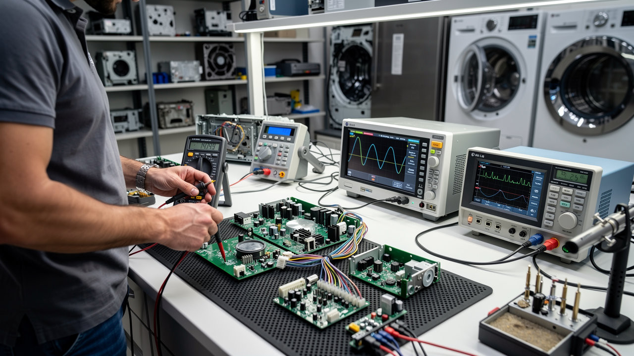

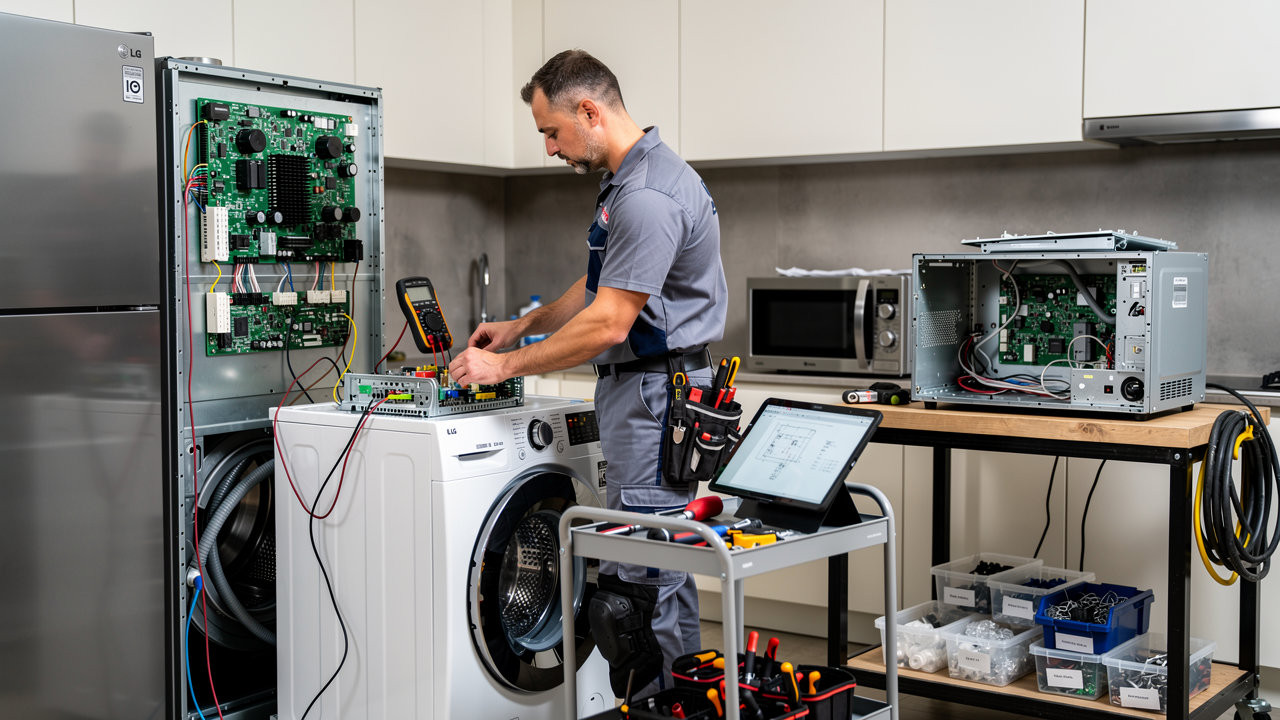

В холодильниках с инверторным компрессором основной причиной остановки охлаждения становится выход из строя силовых ключей IGBT на плате инвертора. Проверьте сопротивление обмоток двигателя: нормальный показатель составляет от 6 до 10 Ом между каждой парой контактов. Если обмотки целы, измерьте напряжение на выходе модуля управления. Отклонение от номинальных 220В или отсутствие генерации импульсов указывает на пробой транзисторов или высыхание электролитических конденсаторов в цепи фильтра питания. Замена емкостей с низким ESR (Equivalent Series Resistance) предотвращает повторный перегрев контроллера.
Стиральные машины LG с прямым приводом часто сигнализируют об ошибке LE при повреждении датчика Холла. Этот элемент контролирует положение ротора и скорость вращения барабана. Прозвоните мультиметром резисторы в цепи таходатчика; их номинал должен соответствовать 10 кОм. Если значения завышены, замените сенсор в сборе. При возникновении сильной вибрации осмотрите подшипниковый узел и сальник. Износ подшипников 6205 и 6206 приводит к люфту вала, что со временем деформирует крестовину и разрушает пластиковый бак. Своевременная установка оригинального ремкомплекта исключает затраты на покупку нового двигателя.

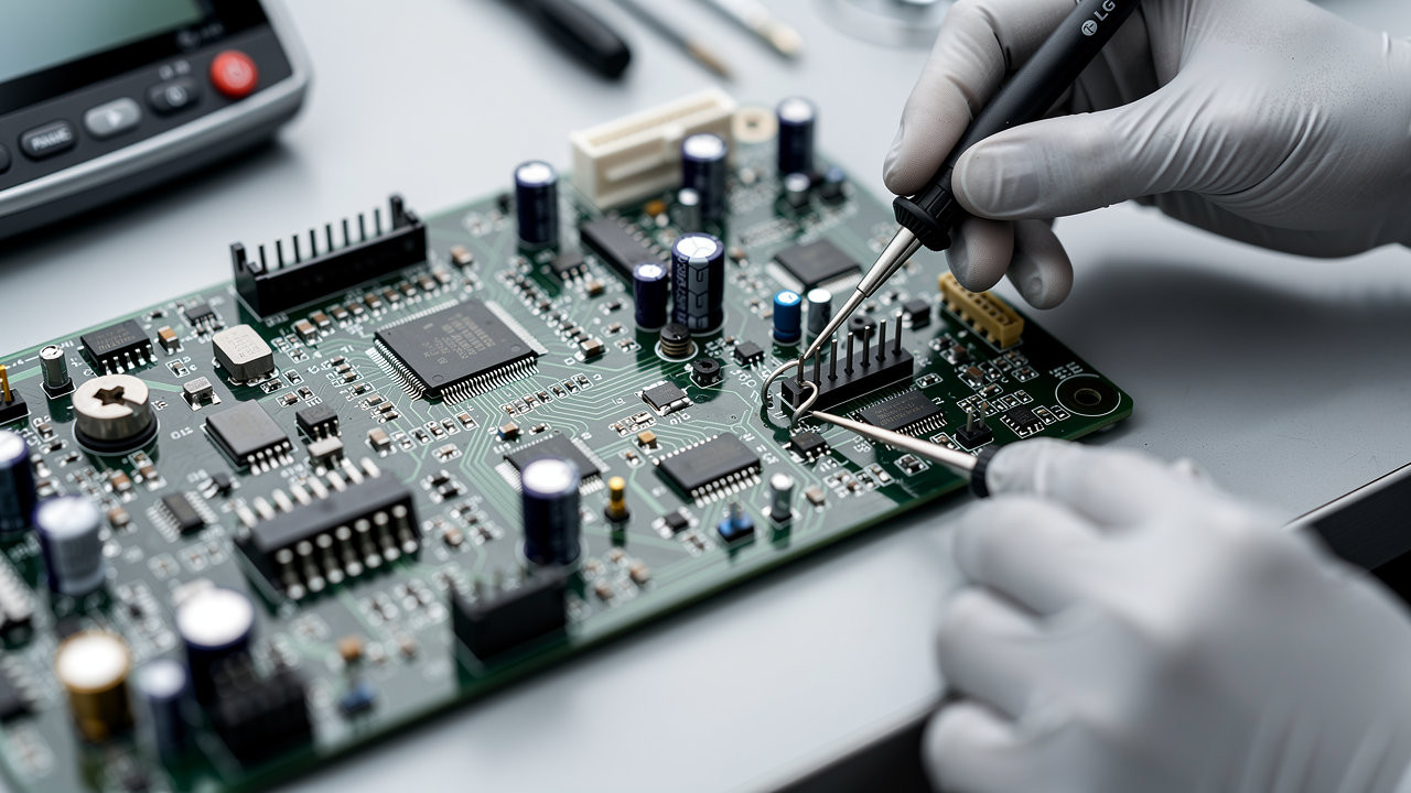

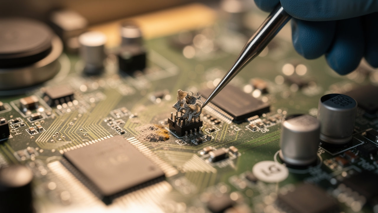

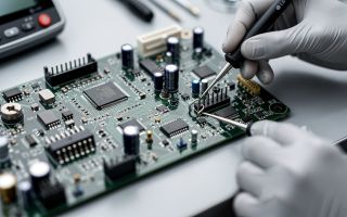

Диагностика циклической перезагрузки (Bootloop) на материнских платах LG с применением локального нагрева процессора
Для выявления причин бесконечного рестарта используйте фен паяльной станции с узким соплом. Установите температуру 150–180 градусов и направляйте поток воздуха строго на кристалл центрального процессора в течение 30–40 секунд. Если после такого воздействия устройство успешно загружается до рабочего стола, подтверждается дефект пайки BGA-контактов или внутреннее разрушение структуры чипа. Этот метод позволяет за минуту отличить программный сбой от физического повреждения соединений под CPU, экономя время на прошивке заведомо неисправного железа.
Технические нюансы температурного воздействя
Типичные аппаратные неисправности электроники: специфика диагностики и ремонта техники LG
Контролируйте ток потребления платы через лабораторный блок питания во время старта после нагрева. У исправного процессора LG при инициализации ядра показатели колеблются в диапазоне 0.4–0.8А. Если потребление застывает на 0.15А или резко прыгает до 1.5А, проблема кроется в цепях питания или коротком замыкании внутри слоев текстолита. Нагрев помогает выявить скрытые обрывы в переходных отверстиях платы, которые расширяются при работе устройства и провоцируют самопроизвольное выключение через 5–10 минут после холодного пуска.
Используйте бесконтактный пирометр для фиксации температуры поверхности. Достижение порога в 100 градусов на корпусе микросхемы достаточно для дефектовки. Превышение лимита в 250 градусов без использования флюса приведет к окончательному выходу полупроводника из строя или вздутию защитного слоя маски. Метод «диагностического прогрева» не является способом восстановления работоспособности, это лишь способ локализации поломки перед дорогостоящими операциями на инфракрасной станции. Доверьте сложный компонентный ремонт нашим специалистам — подробная информация и запись на диагностику доступны на официальном сайте https://service-remont-lg.ru/.
Для смартфонов серий G и V характерно проявление Bootloop из-за нарушения контакта в межплатном соединении или разъеме аккумулятора, поэтому прогрев CPU делайте только после исключения этих факторов. Проверьте напряжение на конденсаторах в обвязке процессора. Если после нагрева пульсации напряжения пропадают и аппарат стартует, значит, тепло временно стабилизировало работу внутреннего контроллера питания чипа. В 90% случаев при подобных симптомах требуется замена всей связки «процессор-память» из-за привязки ключей шифрования в RPMB-разделе.
Завершайте проверку анализом остывания. Если девайс снова уходит в цикл сразу после падения температуры до 40 градусов, это подтверждает критический износ контактных площадок. На некоторых моделях LG инженеры используют тугоплавкий компаунд, который при перепадах температур работает как рычаг, отрывая пятаки от текстолита. В таких ситуациях даже реболлинг помогает редко, так как повреждаются дорожки во внутренних слоях платы. Итогом диагностики становится заключение о целесообразности замены модуля целиком.
Держите плату в горизонтальном положении во время теста, чтобы исключить смещение мелких элементов обвязки при случайном касании соплом. После процедуры дайте технике остыть естественным путем в течение 5 минут. Не используйте сжатый воздух или спирт для принудительного охлаждения, так как резкий температурный скачок создаст новые трещины в кремнии. Правильная диагностика прогревом – это контролируемый процесс с предсказуемым результатом, а не попытка «оживить» прибор высокой температурой.

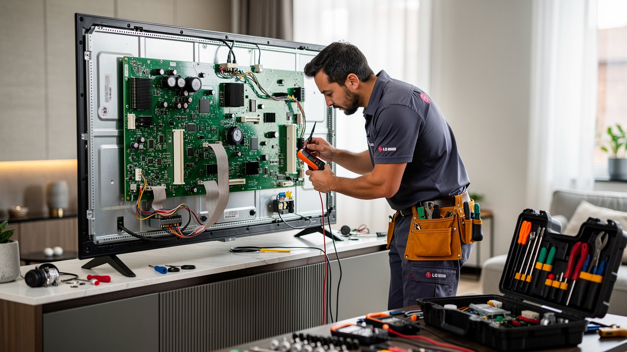

Восстановление LED-подсветки в телевизорах LG: поиск дефектных диодов в последовательных цепях и ограничение тока драйвера
Для обнаружения пробитых или оборванных светодиодов в планках LG серий LN, LB, UJ используйте лабораторный блок питания или специализированный тестер с выходным напряжением до 300В. Проверяйте каждый кристалл отдельно, подавая 3В или 6В в зависимости от модели линейки. Если при токе 20-30 мА диод светится синим оттенком или мерцает, его нужно заменить, даже при сохранении проводимости. При дефекте одного элемента в последовательной цепи напряжение на блоке питания возрастает, что активирует защиту контроллера и отключает подсветку полностью. При замене используйте термовоздушную паяльную станцию с температурой 280-300 градусов и обязательно восстанавливайте заводские светорассеивающие линзы на двухкомпонентный акриловый клей, чтобы избежать засветов на матрице.
Модификация токового датчика на плате Power Supply
Заводские настройки драйверов LG часто устанавливают ток на пределе возможностей кристаллов (около 400-500 мА), что вызывает перегрев и деградацию люминофора. Чтобы продлить срок службы панели, увеличьте сопротивление в цепи датчика тока (I-SET). В блоках питания EAX64905001 или EAX66203001 это достигается удалением одного или двух низкоомных SMD-резисторов из параллельной группы в плече обратной связи. Снижение тока на 25-30% визуально не меняет яркость изображения из-за логарифмического восприятия света глазом, но уменьшает нагрев подложки с 70 до 45-50 градусов. После выпайки резисторов проверьте итоговый ток мультиметром в разрыве цепи светодиодов: оптимальное значение для долгой работы составляет 220-280 мА.
При сборке корыта панели очищайте отражатель от нагара и проверяйте надежность фиксации коннекторов линеек. Плохой контакт в разъемах вызывает искрение и ложные срабатывания защиты инвертора. В моделях с алюминиевым шасси наносите тонкий слой термопасты под текстолитовые планки для улучшения теплоотвода. Финальным этапом установите в инженерном или пользовательском меню параметр «Подсветка» на уровень 70-80%, что программно ограничит амплитуду импульсов ШИМ-контроллера и предотвратит повторный выход полупроводников из строя.

Ремонт силового модуля стиральных машин LG Direct Drive при выходе из строя интеллектуального силового модуля (IPM)
Алгоритм проверки обвязки перед установкой новой детали включает следующие шаги:
  • Прозвонка бутстрепных диодов и резисторов в цепях затворов (номинал обычно составляет 10–100 Ом).
  • Осмотр шунтовых резисторов в цепи заземления (0.02–0.1 Ом) на наличие микротрещин.
  • Проверка керамических конденсаторов фильтрации помех на утечку тока.
  • Тестирование опторазвязки, если она предусмотрена схемой конкретной ревизии платы EAX.
Игнорирование этих элементов приведет к повторному сгоранию силового ключа при первом же запуске двигателя под нагрузкой.
