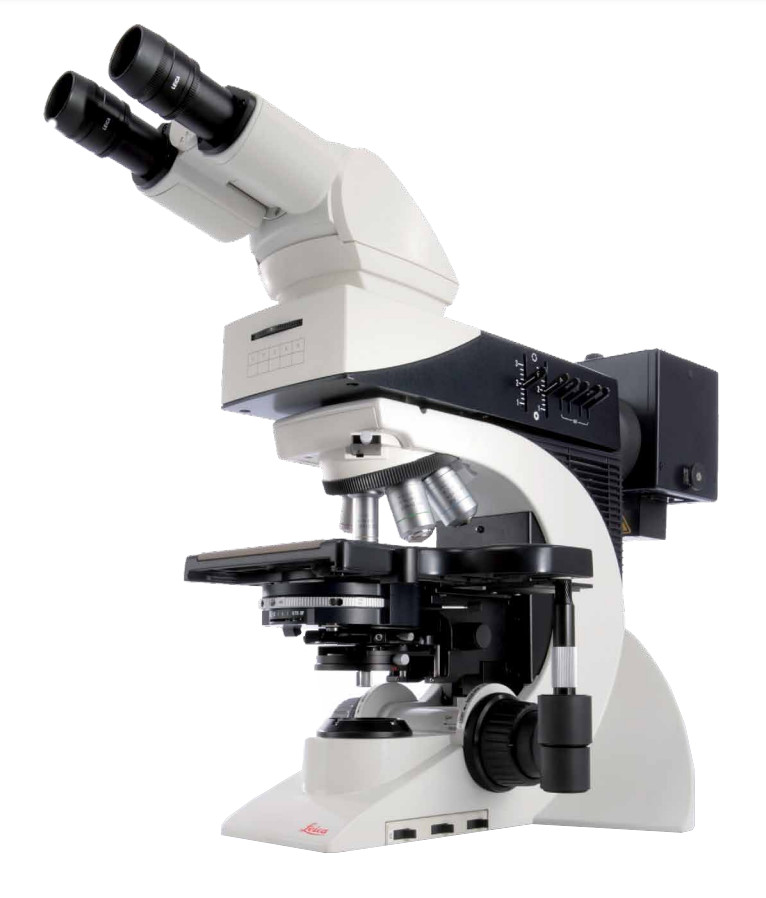

Leica DM2500 рассчитан на использование объективов с бесконечной тубусной длиной стандарта Leica (тубусная линза 200 мм). Это означает, что оптимальный выбор ограничен объективами собственного производства Leica, хотя в ряде конфигураций возможно использование объективов других производителей с соответствующими адаптерами. Тем не менее для сохранения оптимального качества изображения и полной функциональной совместимости рекомендуется использовать оригинальные объективы Leica серий HC и HCX.
Грамотный подбор объективов требует понимания нескольких базовых оптических параметров и их соответствия конкретным исследовательским задачам. Числовая апертура (NA) определяет разрешающую способность и светосилу объектива — чем выше апертура, тем мельче детали, доступные наблюдению, и тем ярче флуоресцентный сигнал. Рабочее расстояние (WD) — расстояние от фронтального элемента объектива до плоскости фокуса — критично при работе с препаратами нестандартной толщины. Степень коррекции аберраций определяет применимость объектива в различных спектральных диапазонах. Именно комплексный анализ этих параметров в сочетании с пониманием специфики конкретной задачи лежит в основе правильного выбора.
