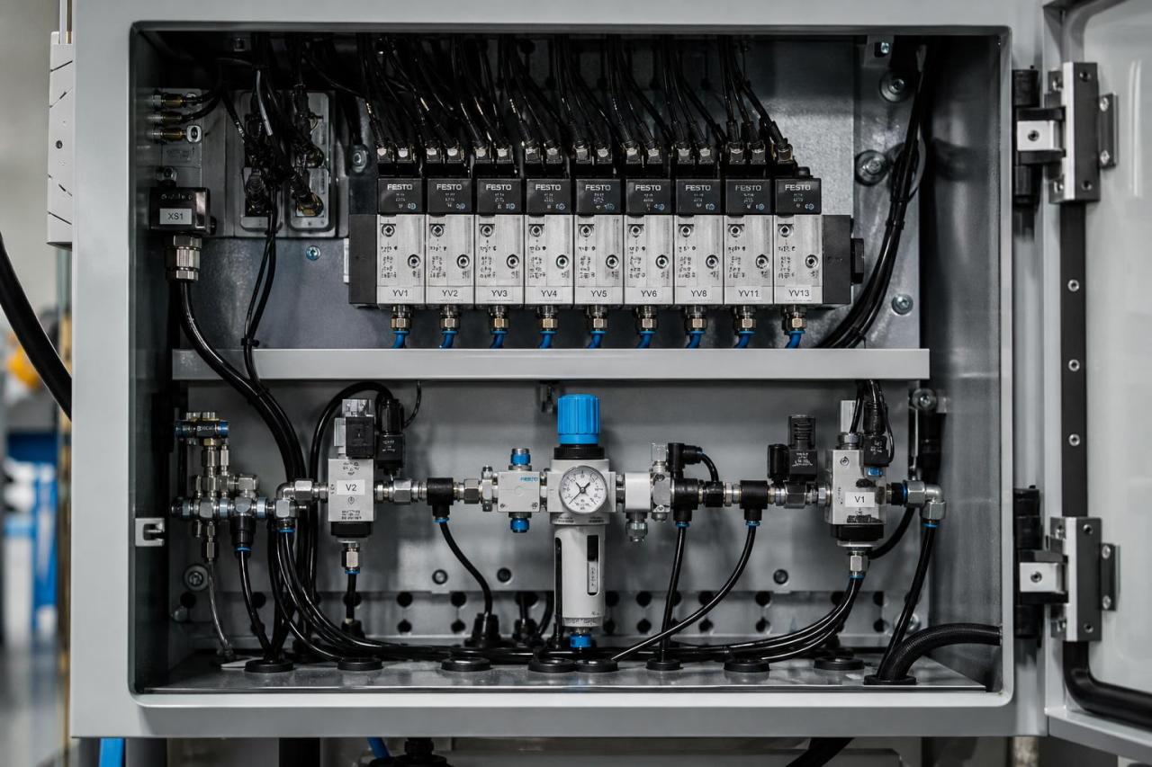

Внутреннее устройство пневматического шкафа с распределителями и блоком подготовки воздуха
Типичная компоновка компонентов внутри пневмошкафа
Основу любого такого шкафа составляет блок подготовки воздуха. Он включает фильтр, регулятор давления и лубрикатор. Без него сжатый воздух быстро испортит клапаны и распределители, а система начнёт сбоить уже через пару месяцев. Фильтр улавливает пыль и влагу, регулятор стабилизирует давление, а лубрикатор добавляет масло для смазки подвижных частей.

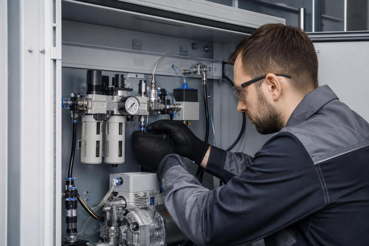

Специалист проверяет соединения и блок подготовки воздуха в пневматическом шкафу
Проверка компоновки компонентов перед запуском системы
Экспертный совет: всегда оставляйте запас по пропускной способности распределителей хотя бы 20 процентов выше расчётной. Это позволит шкафу управления справляться с пиковыми нагрузками без перегрева клапанов и преждевременного износа уплотнений.

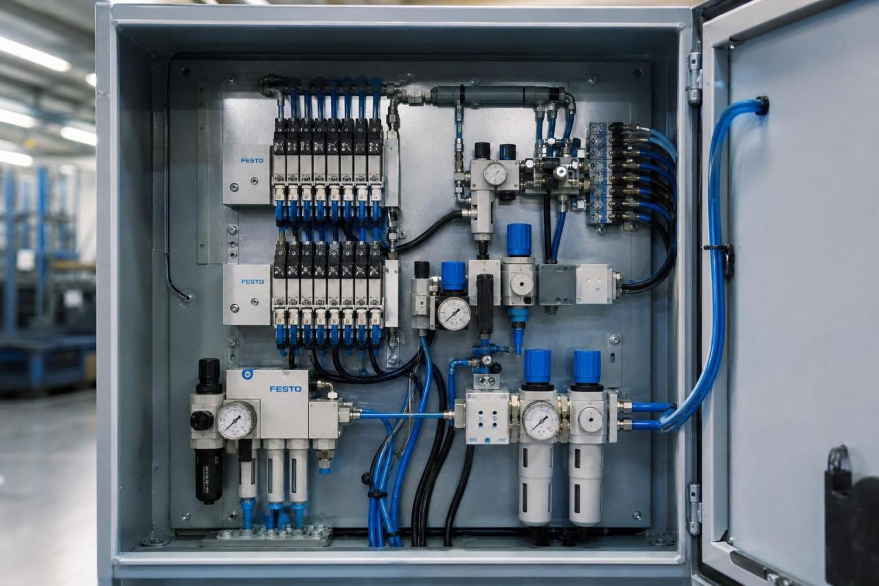

Распределители и клапаны внутри пневматического шкафа управления
Пример размещения распределителей разных типоразмеров в шкафу
Клапаны дополняют работу распределителей, регулируя давление или перекрывая поток при необходимости. В одном шкафу управления обычно сочетают несколько типов устройств, чтобы закрыть весь спектр задач автоматизации. Такой подход позволяет гибко настраивать систему под конкретные производственные процессы.

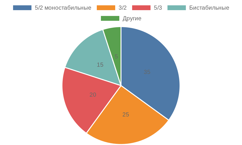

Распределение типов распределителей в типичных пневматических шкафах
