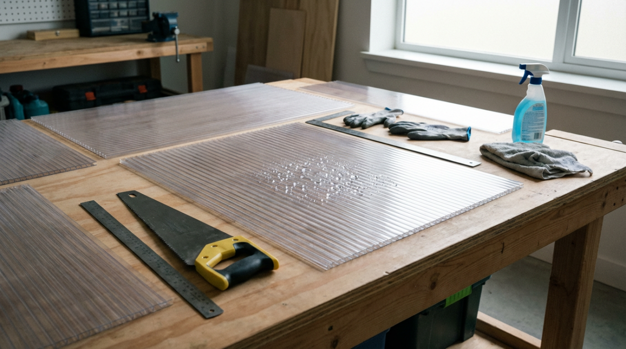

Подготовка материалов и инструментов перед монтажом
Успех установки поликарбоната во многом зависит от этапа подготовки, где закладывается основа для предотвращения дефектов. Сначала оцените качество листов: выбирайте сотовый поликарбонат толщиной от 4 до 16 мм в зависимости от нагрузок — для теплиц в России подойдет 6-8 мм, выдерживающий снеговую нагрузку до 90 кг/м² по СП 20.13330.2016. Проверьте на наличие микротрещин, которые могут проявиться позже под ультрафиолетом.
Ключевой момент — хранение и транспортировка. Листы должны лежать горизонтально на ровной поверхности, защищенные от прямых солнечных лучей, чтобы избежать деформации. В российских условиях, с частыми заморозками, не допускайте контакта с влагой: это провоцирует коррозию ребер жесткости и конденсат. Рекомендуется использовать защитную пленку, но снимайте ее только перед установкой, чтобы не повредить УФ-покрытие.
Правильная подготовка — это 50% успеха в монтаже. Без нее даже идеальный материал не спасет от трещин.
Инструменты тоже играют роль: понадобятся термопистолет для сварки стыков, дрель с сверлами по металлу (диаметр на 2-3 мм больше самореза), уровень и рулетка. Для фиксации используйте термошайбы с резиновыми уплотнителями — они предотвращают скопление влаги под головкой. В магазинах вроде Leroy Merlin или OBI в России такие наборы стоят от 500 рублей за упаковку из 100 штук и соответствуют требованиям пожарной безопасности по ГОСТ 30247.0-94.
  • Осмотрите поликарбонат на дефекты при покупке, чтобы избежать брака.
  • Разметьте каркас заранее, учитывая коэффициент теплового расширения материала — 0,07 мм/м на градус.
  • Подготовьте вентиляционные отверстия для циркуляции воздуха, минимизируя конденсат.
Перед работой рассчитайте уклон конструкции: минимум 5-10 градусов для отвода влаги, особенно в дождливых регионах вроде Северо-Запада. Это простое правило, по данным Союза садоводов России, снижает риск запотевания на 70%.
Подготовка листов поликарбоната к монтажуПодготовка листов поликарбоната: проверка на дефекты и правильное хранение перед установкой.
Не забывайте о герметизации торцов: используйте алюминиевые профили с силиконовыми вставками, чтобы влага не проникала в ячейки. В случае с монолитным поликарбонатом процесс упрощается, но и здесь важно избежать перегрева при резке — применяйте ножовку по пластику на низких оборотах.

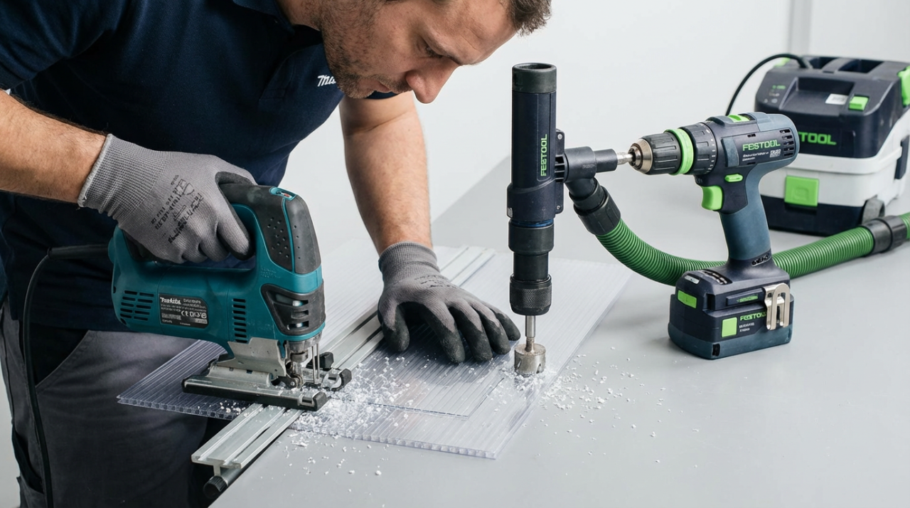

Техника резки и сверления поликарбоната без повреждений
После подготовки переходим к обработке листов, где риск трещин особенно высок из-за хрупкости материала под механическим воздействием. Резка поликарбоната требует точности: для сотового типа используйте циркулярную пилу с зубьями 7–9 на 25 мм, чтобы минимизировать вибрацию, которая может распространиться по ячейкам и вызвать микротрещины. В российских мастерских, таких как Строймастер в Санкт-Петербурге, мастера рекомендуют фиксировать лист в тисках с мягкими прокладками из резины, чтобы избежать давления на ребра жесткости.
Сверление — еще один критический этап. Делайте отверстия на расстоянии не менее 4 см от края листа, чтобы предотвратить распирание при температурных колебаниях. Используйте сверла с острым кончиком, смачивая их водой для охлаждения: перегрев до 100°C размягчает поликарбонат, приводя к деформации. По данным Росстандарта в ГОСТ Р 54992-2012, такие меры обеспечивают сохранность УФ-защиты, которая в импортных листах от брендов вроде Полигаль служит до 15 лет в умеренном климате Центральной России.
«Трещины в поликарбонате — это не случайность, а следствие спешки. Терпение и правильный инструмент спасут материал от преждевременного выхода из строя.»
Для монолитного поликарбоната подход иной: здесь подойдет лобзик с регулировкой скорости, но всегда надевайте защитные очки, так как стружка разлетается на 2–3 метра. Если работаете в холодное время года, прогрейте лист теплым воздухом до 15°C — в морозы материал становится хрупким, и вероятность трещин возрастает на 40%, по оценкам инженеров из МГСУ.
  1. Отметьте линии резки маркером, учитывая припуск 2–3 мм на терморасширение.
  2. Режьте с внешней стороны УФ-покрытия, чтобы не повредить его.
  3. После обработки зашлифуйте края наждачкой зернистостью 200–300, удаляя заусенцы, которые могут стать очагами трещин.
В случае больших объемов, как при строительстве оранжереи в Краснодарском крае, арендуйте профессиональное оборудование — лазерный резак, который режет без контакта и снижает риск повреждений до нуля. Это особенно актуально для ферм, где по нормам агротехники требуется равномерная освещенность без дефектов.
Резка и сверление листов поликарбонатаРезка и сверление листов поликарбоната: инструменты и техника для предотвращения трещин.

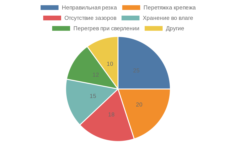

Диаграмма причин трещин в поликарбонатеРаспределение основных причин трещин в поликарбонате по частоте возникновения.

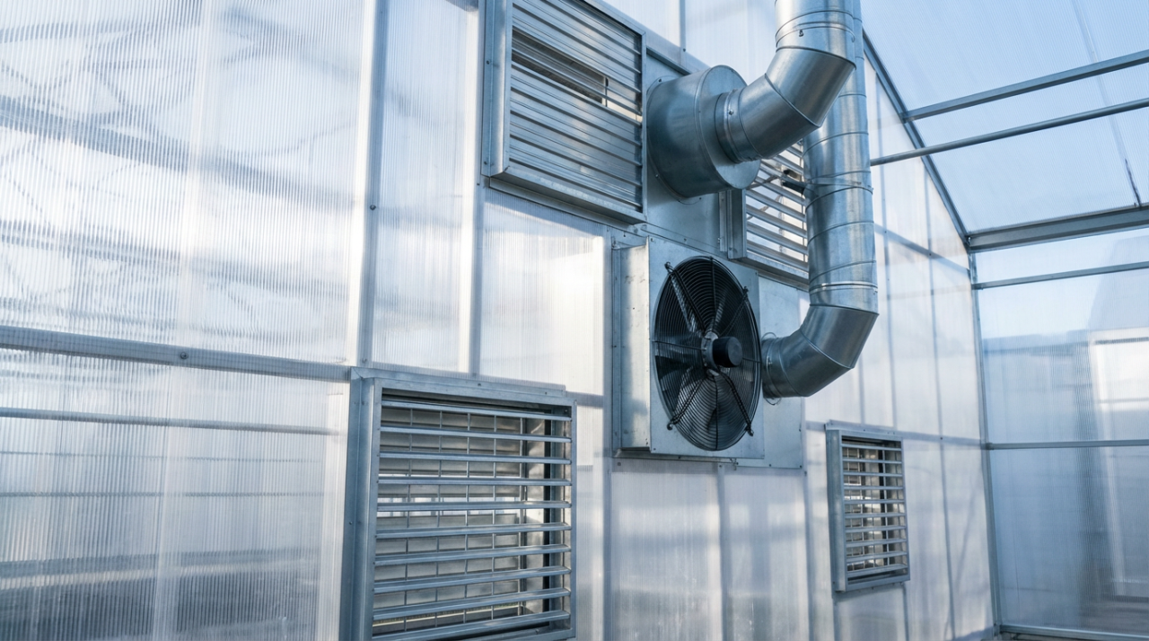

Вентиляция конструкций: ключ к борьбе с конденсатом
Переходя к системе вентиляции, стоит отметить, что конденсат в поликарбонатных конструкциях возникает из-за насыщения воздуха влагой при охлаждении, особенно ночью в прохладных российских регионах. Чтобы минимизировать это, создайте естественную циркуляцию: отверстия в верхней и нижней частях теплицы или навеса должны составлять 1/20–1/25 от площади покрытия. В практике садоводов Тульской области такая схема позволяет поддерживать влажность на уровне 60–70%, предотвращая запотевание и грибок на растениях.
Устанавливайте вентиляционные клапаны или форточки на торцах листов: они пропускают воздух, не нарушая целостности. Для этого просверлите ячейки на высоте 10–15 см от низа, вставив пластиковые вставки с сеткой от насекомых — в России популярны модели от Теплица Про, устойчивые к коррозии и морозам до -40°C. Если конструкция герметичная, как зимний сад в Новосибирске, добавьте приточно-вытяжные вентиляторы с мощностью 50–100 м³/ч, регулируемые термостатом для автоматического включения при разнице температур более 5°C.
«Вентиляция — это дыхание конструкции. Без нее поликарбонат ‘задыхается’ от влаги, теряя прозрачность и прочность.»
Особое внимание уделите нижним торцам: здесь конденсат скапливается первым, стекая по ячейкам. Используйте дышащие ленты из пористого полиэтилена, которые отводят влагу наружу, не давая ей застаиваться. По рекомендациям агрономов из Всероссийского института растениеводства, такая мера снижает образование капель на 90% в условиях высокой влажности, типичной для Поволжья летом. Ленты наносятся перед монтажом, с нахлестом 5 см, и фиксируются скотчем на основе акрила.
  1. Определите зоны конденсации: обычно это нижние и боковые поверхности.
  2. Установите вентиляцию симметрично, чтобы поток воздуха был равномерным.
  3. Проверьте систему после сборки, подув горячим воздухом — конденсат не должен образовываться.
В промышленных приложениях, таких как покрытия для спортивных арен в Москве, интегрируйте автоматику: датчики влажности, подключенные к контроллерам, управляют заслонками. Это не только борется с конденсатом, но и экономит энергию на обогрев, что актуально при росте тарифов на 15% в 2026 году по данным Минэнерго. Для дачников подойдет ручная регулировка, но с термометрами внутри и снаружи для мониторинга.
Система вентиляции в поликарбонатной конструкцииСистема вентиляции в поликарбонатной теплице: отверстия и клапаны для отвода конденсата.
Не игнорируйте внешние факторы: в ветреную погоду закрывайте часть отверстий, чтобы избежать переохлаждения. В прибрежных районах, как Калининградская область, где соленый воздух ускоряет деградацию, комбинируйте вентиляцию с антикоррозийными покрытиями на металлических элементах каркаса. Такая комплексная защита продлевает эксплуатацию до 20 лет без капитального ремонта.

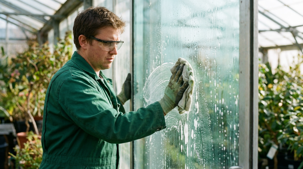

Уход и эксплуатация: профилактика дефектов на долгосрочной основе
После монтажа регулярный уход становится залогом отсутствия проблем. Очищайте поликарбонат мягкой губкой с мыльным раствором 1–2 раза в сезон, избегая абразивов и агрессивной химии, которая повреждает УФ-слою. В снежных регионах, вроде Урала, счищайте снег лопатой с широким полотном, не царапая поверхность — нагрузка не должна превышать 50 кг/м² во время уборки.
Мониторьте состояние: осматривайте стыки на предмет трещин каждые полгода, особенно после сильных морозов. Если конденсат все же появляется, проверьте вентиляцию и добавьте осушители воздуха — в России доступны компактные модели от Био Климат за 2000–3000 рублей. По статистике Росгидромета, в 2026 году аномальные осадки выросли на 10%, что усиливает риски, но своевременное вмешательство решает проблему.
«Уход — не обуза, а инвестиция. Регулярные проверки спасут от дорогого ремонта и сохранят эстетику.»
Для предотвращения трещин от УФ-излучения переворачивайте листы с защитным слоем наружу, если производитель не указал иначе. В южных районах, как Ростовская область, используйте дополнительные тенты на лето, чтобы снизить нагрев до 60°C. Храните запасные панели в тени, вдали от грызунов, которые могут повредить ячейки.
  • Проводите зимнюю консервацию: снимайте снег своевременное и проветривайте в оттепели.
  • Фиксируйте изменения климата: в жару открывайте вентиляцию шире.
  • Ведите журнал осмотров для выявления паттернов дефектов.
В заключение, эксплуатация требует внимания к деталям: от чистки до сезонных адаптаций. Это обеспечит, что ваша конструкция останется надежной в любых погодных условиях России.
Уход за поликарбонатными конструкциямиУход за поликарбонатными конструкциями: очистка и осмотр для предотвращения дефектов.
«Долговечность поликарбоната зависит не только от монтажа, но и от повседневного внимания. Инвестируйте время — экономьте на ремонте.»
