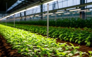

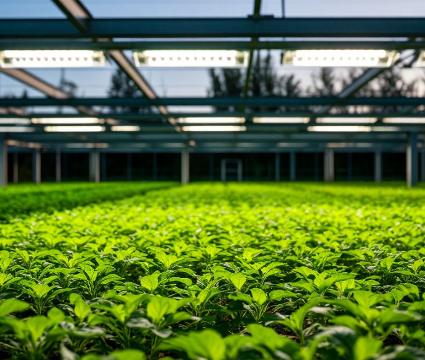

Верхняя досветка: классический вариант для теплиц
Верхнее освещение остается одним из основных вариантов организации досветки в промышленных теплицах. Светильники устанавливаются над растениями и направляют световой поток вниз. Такой подход подходит для многих тепличных культур и позволяет освещать большие площади. Однако эффективность системы зависит от высоты подвеса, геометрии теплицы, расстояния между рядами и характеристик светильников. Если расстояние между источниками света выбрано неправильно, на поверхности растений могут появляться зоны с различной интенсивностью освещения. Поэтому схема размещения должна рассчитываться заранее.
