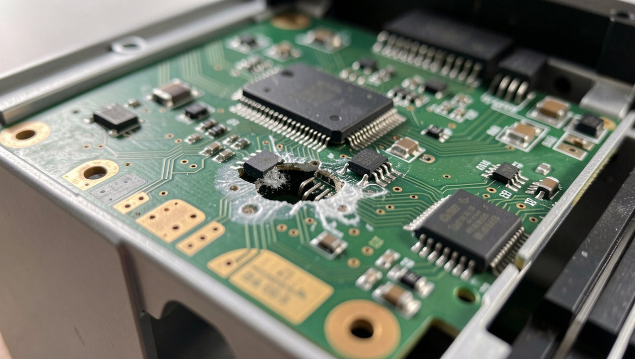

Типичный компонент Параметр для проверки Нормативное значение Метод починки
Медная дорожка Целостность слоя < 0.1 Ом Шунтирование проводом
Реле ТЭНа Сопротивление катушки 320 — 400 Ом Замена на новое
Контактная группа Переходное сопротивление 0 Ом (замкнуто) Замена реле в сборе
Слой лака Диэлектрическая прочность Отсутствие пробоев Покрытие акриловым лаком
