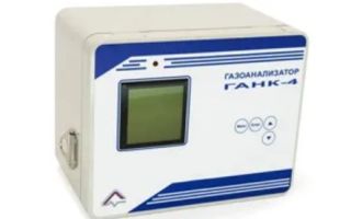

Принцип работы газоанализаторов ГАНК-4
ГАНК-4 оснащён высокочувствительными датчиками, которые реагируют на присутствие конкретного вещества в воздухе. Существуют разные модификации прибора: 4С, 4М, 4СEx, 4РБ и другие, каждая из которых оптимизирована для определённых диапазонов измерений и типов воздуха — атмосферного, рабочей зоны или комбинированного.
Датчики используют физико-химические процессы для определения концентрации. Например, электрохимические сенсоры регистрируют изменения тока при взаимодействии газа с электродной поверхностью, тогда как оптические сенсоры фиксируют поглощение или рассеяние света молекулами газа. Эти методы позволяют фиксировать даже доли миллиграмма на кубический метр, обеспечивая высокую точность и достоверность данных. Точность измерений зависит не только от типа сенсора, но и от его калибровки, условий эксплуатации и регулярного обслуживания. Производители ГАНК-4 рекомендуют периодическую проверку датчиков на эталонных концентрациях газа, а также контроль температуры и влажности воздуха, так как эти параметры могут влиять на работу сенсора. Помимо этого, правильная установка прибора играет роль. Для мониторинга воздуха в рабочей зоне ГАНК-4 должен быть размещён на уровне дыхания сотрудников и вдали от источников посторонних загрязнений, чтобы данные отражали реальное состояние среды.
