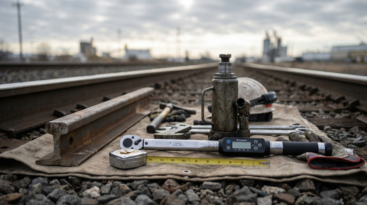

Комплект профессионального путевого инструмента для содержания железнодорожного пути на фоне рельсовой колеи и балласта

Сначала составьте короткий перечень типовых задач на вашем участке. Для каждой задачи нужен свой путевой инструмент: не «на всякий случай», а конкретно под функцию. Особенно это важно там, где требуется повторяемая точность и одинаковое усилие.
  • Крепёж и стыки — нужны надёжные ключи и силовые решения, чтобы исключить срыв граней и недотяжку.
  • Проверка параметров — выбирайте измерительный комплект под допуски, а не “что есть в машине”.
  • Силовые операции — подбирайте оборудование по усилию, ходу и доступности точки приложения.

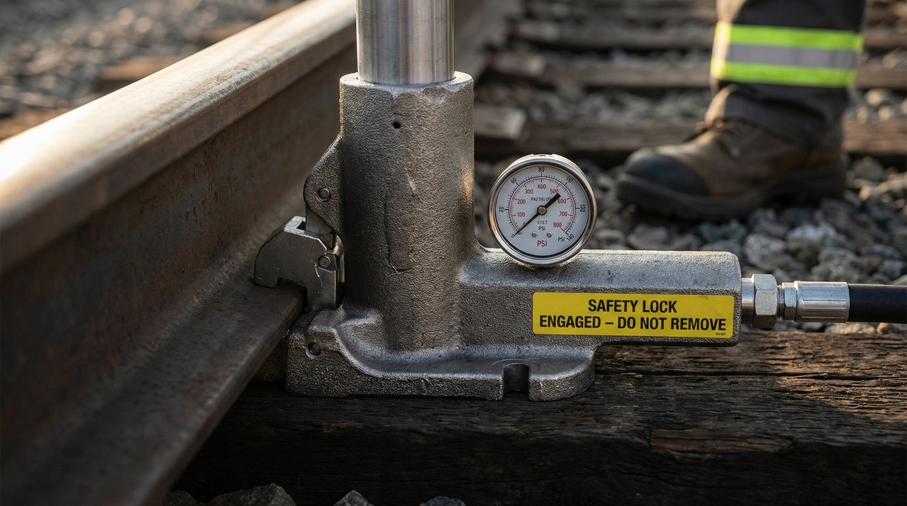

Силовые операции — один из самых рискованных этапов, потому что даже небольшой промах в подготовке быстро превращается в перекос и повреждения. На практике ошибки возникают не из-за «плохих рук», а из-за спешки и неверной оценки нагрузки. Когда путевой персонал берёт неподходящий по параметрам силовой инструмент или ставит его «как удобнее», это напрямую отражается на качестве и безопасности на железнодорожных участках.
Причины: что чаще всего делают неправильно
  • Неверная оценка усилия и точки приложения. Домкраты ставят не в расчётную точку установки, где нагрузка распределяется предсказуемо — в итоге начинается увод и перераспределение усилий.
  • Работа с повреждёнными или «уставшими» элементами оснастки. Даже мелкие деформации и люфты в силовой связке снижают устойчивость и создают рывки.
  • Неправильная фиксация. Если захват установлен с перекосом или на неподходящую поверхность, он может “ползти” при нарастании нагрузки.
  • Смешивание задач. Один и тот же путевой комплект пытаются использовать и для точных корректировок, и для силовых операций, хотя это разные режимы работы.
  • Отсутствие согласованных действий в бригаде. Без понятных команд и пауз на проверку возрастает вероятность рывка и срыва фиксации.

  • Чёткий регламент установки. Для каждого типового сценария фиксируйте: место установки, допустимый диапазон усилия, порядок действий и контрольные паузы — так путевой состав работает одинаково в любой смене.
  • Проверка фиксации до набора нагрузки. Перед усилием убедитесь, что захваты стоят без перекоса и не имеют “хода” на старте.
  • Работа только исправным комплектом. Любые подозрительные люфты, трещины, следы перегрузки — повод вывести силовой инструмент из оборота до осмотра.

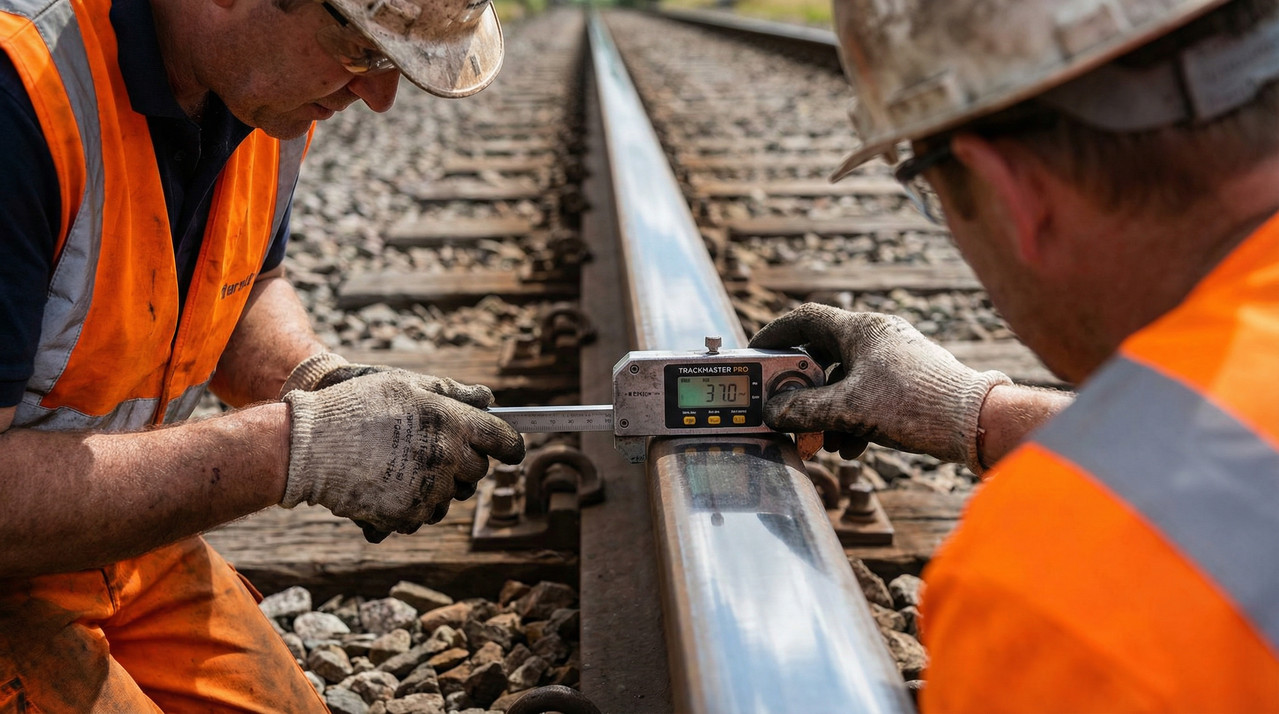

Большая часть проблем в содержании рельсового хозяйства начинается не с «плохих материалов», а с неверных замеров. Когда проверка выполнена формально, даже правильно выполненная работа может дать просадку качества через несколько дней. На железнодорожных участках это влияет напрямую: ошибка в цифрах превращается в ошибку в решении. Поэтому путевой контроль — это не разовая процедура, а привычка делать одинаково точные измерения на каждом шаге. И здесь важен не только инструмент, но и методика.
Где чаще всего ошибаются при измерениях
  • Неправильная точка замера. Измеряют «где удобнее», а не в согласованных местах. В результате данные по колее и уровню получаются неповторяемыми, а сравнивать замеры между сменами сложно.
  • Слабая фиксация приспособлений. Любой люфт, перекос или «скольжение» по поверхности дают систематическую погрешность. Даже хороший инструмент в таком режиме покажет неверно.
  • Игнорирование состояния основания. Неровный щебень, подвижный балласт, загрязнение на опорных точках — всё это искажает картину уклонов и «маскирует» реальную геометрию.
  • Отсутствие повторных проверок. Делают один замер и сразу принимают решение. Правильнее: минимум два контрольных измерения и сравнение результата.
  • Несоблюдение единых допусков и формата записи. Когда разные бригады фиксируют данные по-разному, появляется путаница: проблема может быть не в пути, а в журнале.

  • Закрепите контрольные точки. Определите места, где выполняются замеры, и повторяйте их всегда — так данные можно сравнивать «до/после» без гаданий.
  • Проверяйте состояние измерительного комплекта. Любые люфты, повреждения, загрязнение рабочих поверхностей — причина остановиться и привести всё в порядок, иначе инструмент будет «рисовать» погрешность.
  • Делайте двойной замер. Два измерения подряд (в идеале разными сотрудниками) быстро выявляют случайную ошибку.
  • Фиксируйте условия. В журнале отмечайте особенности участка и внешние факторы — это помогает объяснить разброс и не принять неверное решение.
  • Проверяйте после вмешательства. Любая корректировка должна завершаться повторной проверкой: иначе можно оставить скрытую проблему, которая проявится позже.
