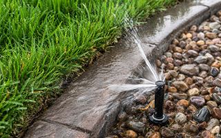

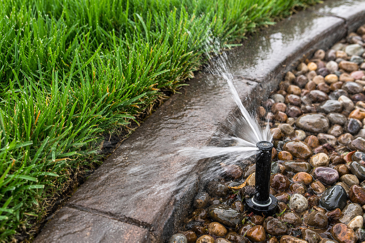

Неправильное давление в системе: как влияет на работу полива
Давление — один из ключевых параметров любой системы полива. Именно от него зависит, насколько равномерно распределяется вода, корректно ли работают распылители и стабильно ли включаются зоны. Даже небольшие отклонения могут привести к заметным сбоям.
Чем опасно низкое давление
При недостаточном давлении система не может полноценно выполнять свою функцию. Вода подается слабо, а некоторые элементы и вовсе перестают работать.
  • распылители не поднимаются или работают частично;
  • полив становится неравномерным — часть участка остается сухой;
  • дальние зоны не получают воду;
  • снижается эффективность всей системы.
Чаще всего причиной низкого давления становятся утечки, засоры или недостаточная мощность насоса.
Что происходит при избыточном давлении
Слишком высокое давление не менее опасно. Оно ускоряет износ оборудования и может привести к серьезным повреждениям.
  • разрывы труб и соединений;
  • протечки в слабых местах системы;
  • некорректная работа форсунок (мелкое распыление, туман);
  • повышенная нагрузка на клапаны и фитинги.
Такие проблемы часто возникают при отсутствии или неправильной настройке редуктора давления.

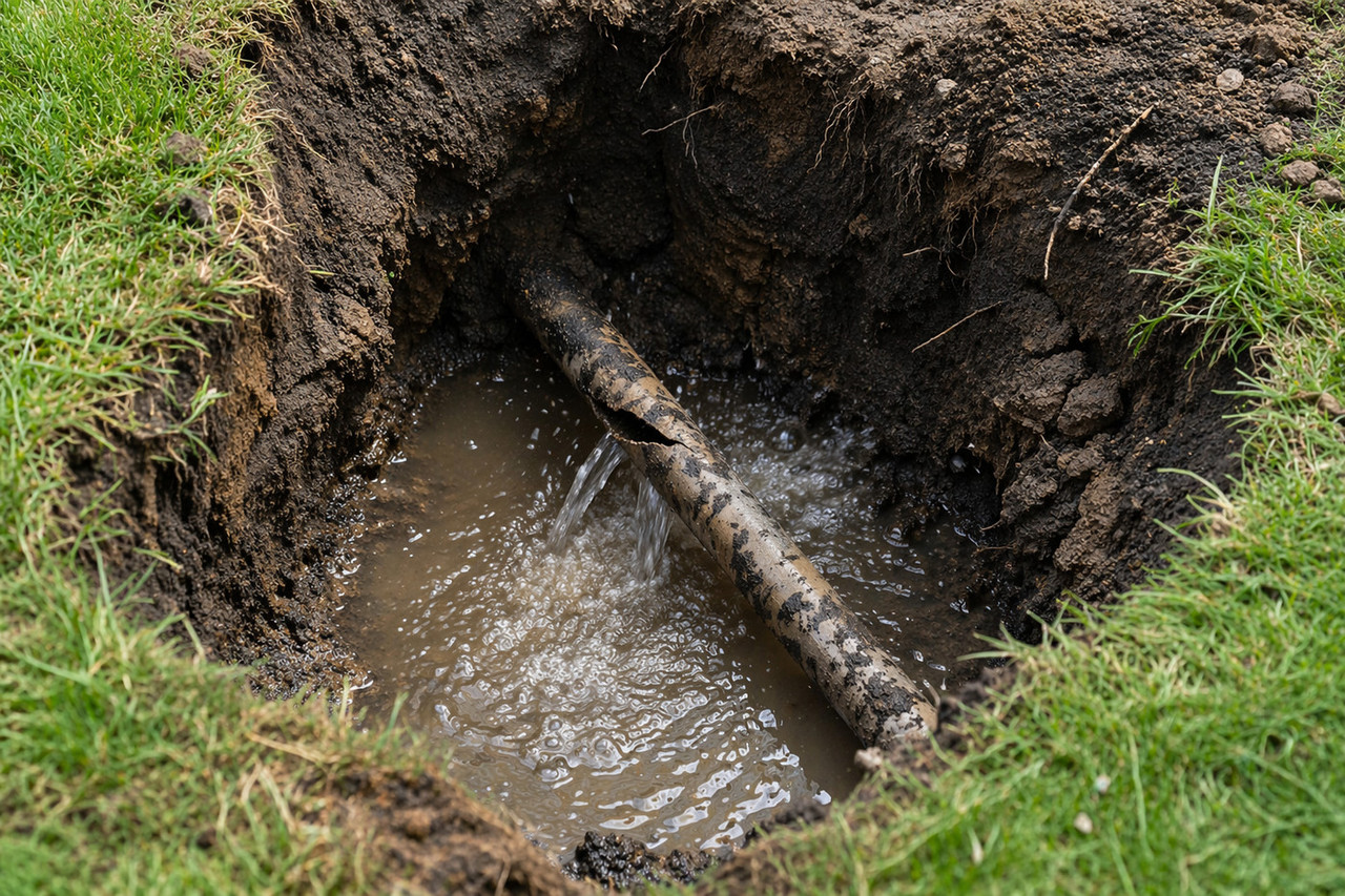

Износ труб и соединений: когда требуется замена
Трубы и соединительные элементы — основа любой системы полива. Именно по ним вода поступает ко всем зонам, и от их состояния зависит герметичность и стабильность работы. Со временем даже качественные материалы изнашиваются, теряют прочность и начинают давать сбои.
Почему происходит износ
Процесс износа неизбежен, но его скорость зависит от условий эксплуатации и качества монтажа:
  • перепады температуры и сезонное замерзание грунта;
  • постоянное давление воды внутри системы;
  • механические нагрузки (проседание почвы, давление сверху);
  • воздействие ультрафиолета на открытые участки;
  • использование некачественных или несовместимых материалов.
Слабые места системы
Наиболее уязвимыми считаются не сами трубы, а места их соединения. Именно здесь чаще всего появляются первые признаки проблем.
  • фитинги и муфты;
  • резьбовые соединения;
  • стыки разных типов труб;
  • участки с повышенной нагрузкой или изгибами.
Признаки износа
Проблемы редко возникают внезапно. Обычно система заранее «сигналит» о необходимости ремонта:
  • появление влажных пятен или луж на участке;
  • постепенное снижение давления без видимых причин;
  • частые мелкие протечки в разных местах;
  • трещины или деформация труб;
  • разгерметизация соединений.
Когда ремонт уже не помогает
На ранних этапах достаточно подтянуть соединения или заменить отдельные элементы. Однако есть ситуации, когда локальный ремонт неэффективен:
  • массовый износ труб по всей системе;
  • повторяющиеся протечки в разных местах;
  • старые материалы, потерявшие эластичность;
  • ошибки в изначальном монтаже.
В таких случаях оптимальным решением становится частичная или полная замена трубопровода. Это позволяет избежать постоянных ремонтов и восстановить стабильную работу системы полива.

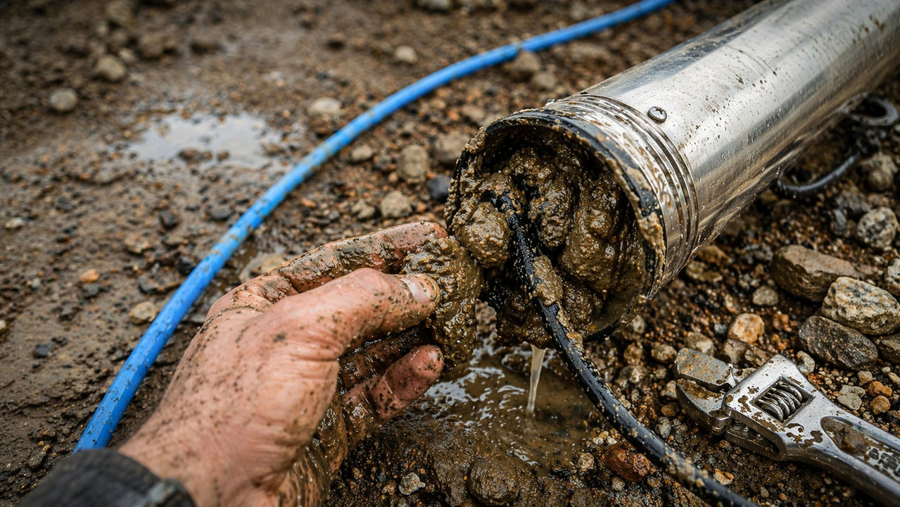

Поломки насосного оборудования и их последствия
Насос — это «сердце» системы полива. Именно он обеспечивает нужное давление и подачу воды во все зоны. Если насос работает с перебоями или выходит из строя, это сразу отражается на всей системе: от слабого напора до полной остановки полива.
Основные причины поломок
Насосное оборудование чувствительно к условиям эксплуатации. Чаще всего неисправности возникают из-за следующих факторов:
  • работа «всухую» без воды;
  • перепады напряжения в электросети;
