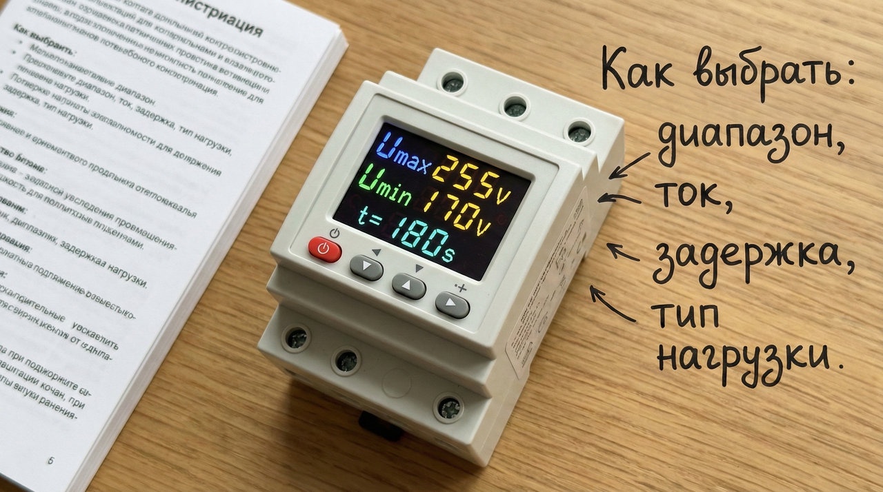

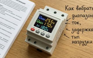

Выбор оптимального реле контроля напряжения для холодильника: основные критерии
Оптимальное устройство для стабилизации электропитания вашего морозильного агрегата должно работать в диапазоне от 170 до 270 вольт. Такие приборы гарантируют безопасность компрессора при отклонениях сетевого тока. Ищите модели с цифровым дисплеем, отображающим текущее значение вольтажа. Это позволит контролировать состояние электросети в реальном времени.
При подборе устройства обращайте внимание на мощность. Мощность реле должна превышать суммарную потребляемую мощность всех приборов, подключенных к одной линии с морозильным агрегатом. Для стандартного бытового морозильника обычно достаточно прибора мощностью 1,5-2 кВт. Учитывайте пусковые токи компрессора, они могут быть в 3-5 раз выше номинальных.

Дополнительные функции
Обратите внимание на наличие защиты от перегрева и короткого замыкания. Эти функции повышают безопасность эксплуатации устройства и предохраняют как само реле, так и подключенное оборудование от повреждений. Функция задержки включения также важна, она позволяет компрессору стабилизироваться после отключения питания, предотвращая его преждевременный запуск.
Учитывайте время срабатывания. Чем быстрее прибор реагирует на изменения в сети, тем надежнее он будет. Для холодильного оборудования допустимое время срабатывания – до 0,02 секунды. Это минимизирует вероятность попадания импульсных перегрузок на чувствительные компоненты компрессора.
Выбирайте приборы от проверенных производителей с хорошей репутацией. Изучите отзывы пользователей и гарантийные условия. Наличие сервисных центров в вашем регионе облегчит решение возможных проблем в будущем.
Правильно подобранное стабилизирующее устройство – залог долгой и бесперебойной работы вашего морозильного агрегата. Это минимизирует риск дорогостоящего ремонта компрессора и связанных с ним затрат.

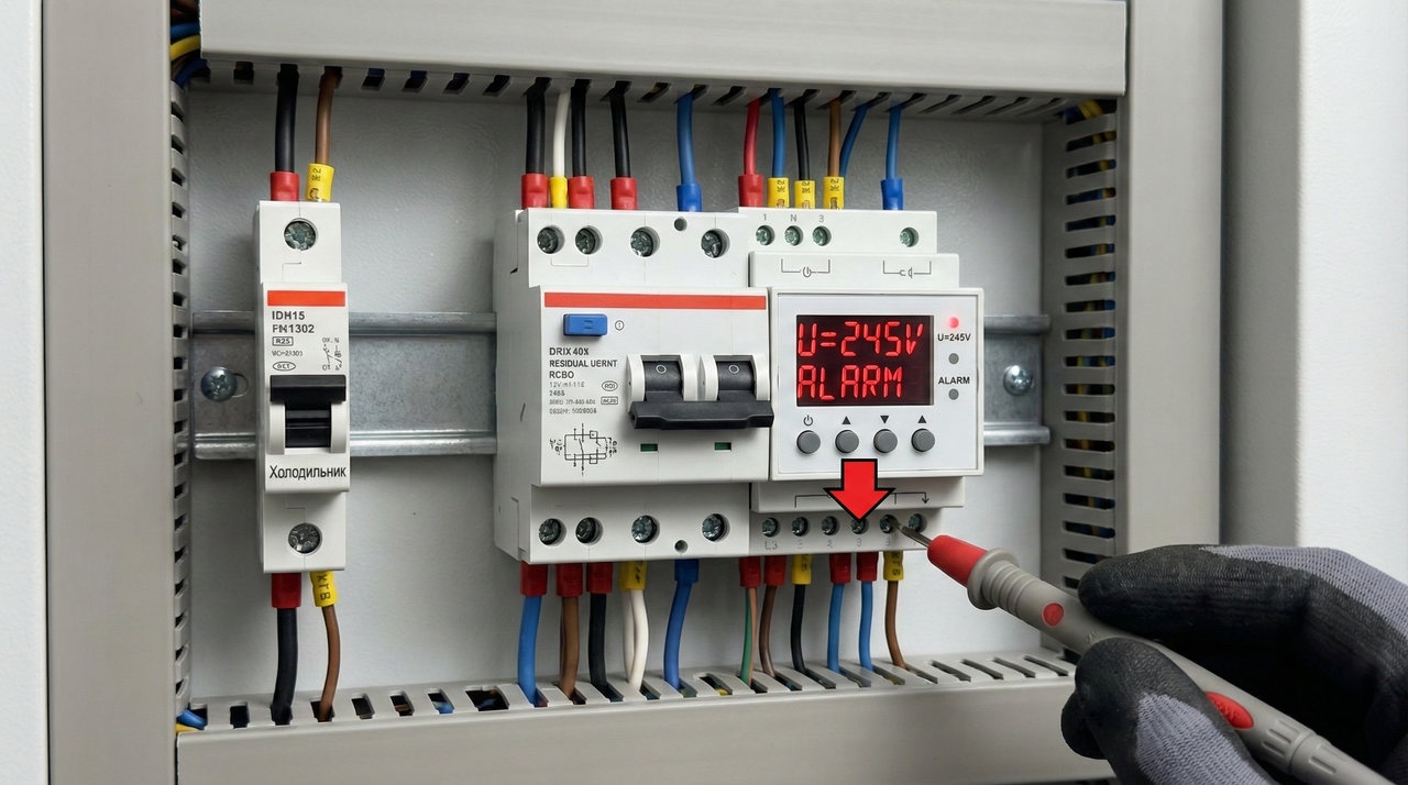

Монтаж стабилизатора питающего тока: пошаговая инструкция для безопасного подключения
ремонт холодильников
Устанавливайте прибор непосредственно перед подключаемой бытовой техникой. Это минимизирует потери и повысит точность работы устройства. Обеспечьте свободный доступ к стабилизатору для последующего обслуживания и контроля.
Отключите питание в цепи, где будет производиться установка. Проверьте отсутствие напряжения контрольной лампой или мультиметром. Не приступайте к монтажу при наличии тока в проводке – это опасно для жизни.
Подготовьте провода. Зачистите концы питающих кабелей от изоляции на необходимую длину, предусмотренную клеммами стабилизатора. Обеспечьте надежный контакт, используя обжим или пайку, если это требуется конструкцией клемм.
Подключите фазный провод от вводного автомата к соответствующему входу стабилизатора, обычно обозначенному «L IN» или «ВХОД L». Нулевой провод (N) подключите к соответствующему входу «N IN» или «ВХОД N». Соблюдайте полярность, неправильное подключение может привести к поломке прибора.
Зафиксируйте стабилизатор в выбранном месте. Используйте штатные крепежные элементы, если они предусмотрены конструкцией. Убедитесь, что устройство надежно закреплено и не подвержено вибрациям.
Включите питание в цепи. Проверьте индикацию на стабилизаторе. Если индикаторы показывают нормальный режим работы, можно включать бытовую технику. При появлении сигналов об ошибке немедленно отключите питание и проверьте правильность монтажа.
Используйте стабилизатор с номинальной мощностью, соответствующей или превышающей потребляемую мощность подключаемой техники. Не перегружайте устройство, это может привести к его выходу из строя и повреждению бытового прибора.

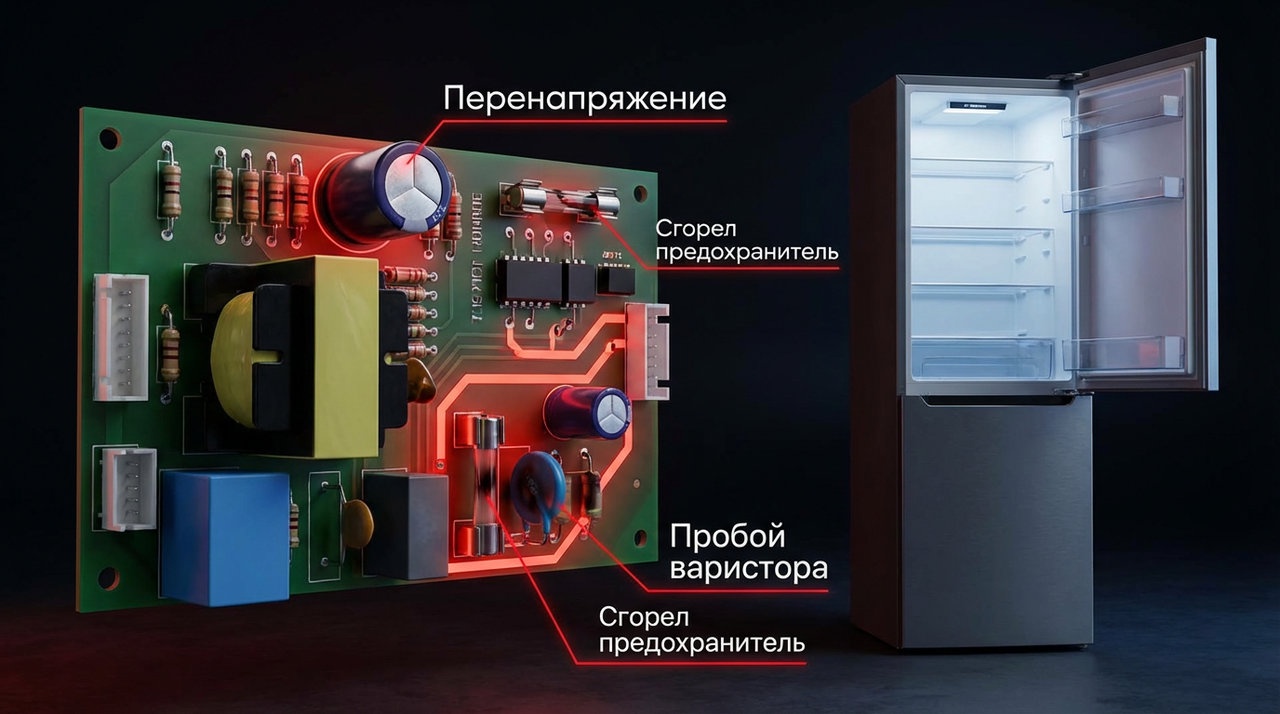

Для точной диагностики рекомендуется провести измерение сопротивления обмоток компрессора и проверить целостность проводки с помощью мультиметра. Осмотрите печатные платы на предмет вздувшихся конденсаторов или подгоревших дорожек. Если вы обнаружили подобные признаки, это указывает на серьезные внутренние повреждения, требующие профессионального вмешательства.

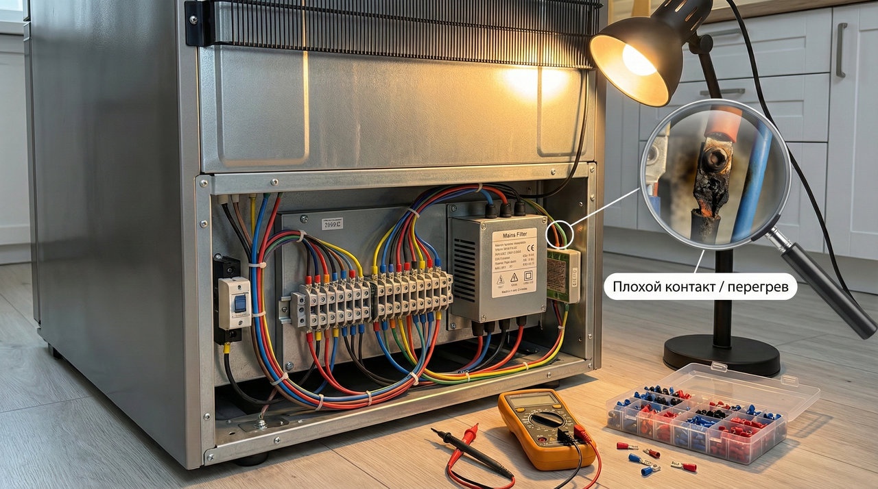

Методы восстановления электропроводки холодильного агрегата после перепадов питающего тока
При выявлении повреждений внутренних цепей прибора после нестабильной подачи электроэнергии, первым шагом должна стать полная диагностика изоляции проводов. Осмотрите все доступные участки кабелей на наличие следов оплавления, трещин или механических повреждений. Особое внимание уделите местам соединений и точкам подключения к основным компонентам: компрессору, нагревательным элементам, вентиляторам и электронному блоку управления.
При обнаружении подгоревших или расплавленных участков кабелей, их необходимо аккуратно вырезать. На их место следует вставить новые отрезки провода соответствующего сечения и марки. Для надежного соединения используйте обжимные гильзы или специализированные клеммники, обеспечивающие герметичность и механическую прочность контакта. Пайка может быть приемлема для тонких проводов, но в силовых цепях предпочтительнее механические соединения.
После замены поврежденных участков, необходимо выполнить повторную проверку целостности всей проводки. Используйте мультиметр в режиме омметра для измерения сопротивления изоляции между проводниками и между каждым проводником и корпусом прибора. Сопротивление изоляции должно быть не менее 1 МОм. Если показатели ниже, следует искать скрытые повреждения или повторно изолировать соединения.
Электронный модуль управления также может пострадать от перегрузок. Проверьте его на предмет вздувшихся конденсаторов, сгоревших резисторов или потемневших участков на плате. При наличии явных дефектов, может потребоваться замена поврежденных компонентов или всего модуля целиком. Перед отключением модуля от проводки, зафиксируйте (сфотографируйте) схему подключения, чтобы избежать ошибок при монтаже нового блока.
Все восстановительные работы следует проводить при полном отключении питающего кабеля от сети. После завершения всех манипуляций, перед включением прибора в сеть, еще раз убедитесь в надежности всех соединений и отсутствии коротких замыканий. Подключение устройства к сети без предварительной проверки может привести к дальнейшему выходу из строя компонентов или полному отказу прибора.
