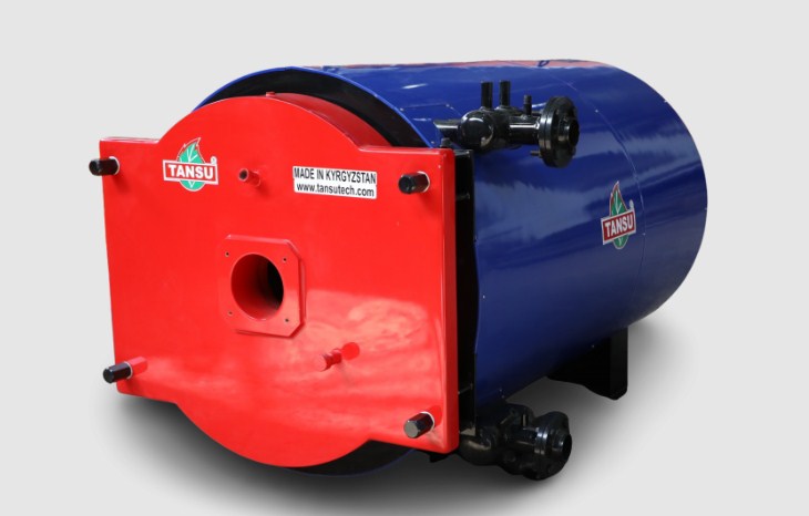

Термомасляные котлы
Изначально термомасляные установки строились исключительно для теплообмена в промышленных целях.  Термомасляные системы имеют некоторые преимущества перед паровыми котлами:
  • Термомасло остается жидким при всех допустимых температурах – до приблизительно 315°C, в зависимости от типа.
  • Они менее требовательны к обслуживанию
  • Для работы не требуется сертифицированный оператор котла.
Компания по ссылке https://tansu.kz/termomaslyanye-kotly поставляет термомасляные котлы мощностью от 500 до 2000 кВт. Сотрудники компании готовы предоставить комплексную технологию для вашего производства – в точном соответствии с вашими потребностями.
