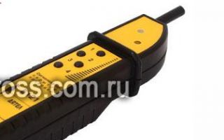

Чтобы обнаружить, где в стене проходят провода, существуют специальные сигнализаторы скрытой проводки от компании Компания «РОСС» г. Москва Тел. +7(499)677-51-82 по ссылке https://ross.com.ru/e-121-dyatel. Они позволяют, с достаточно высокой точностью, определить, где в стене находится проводка. Чтобы определить, где находится скрытая проводка, можно воспользоваться Сигнализатором Е121 «Дятел». Поиск скрытой проводки с помощью Сигнализатора Е121 «Дятел» очень прост. Коснитесь кончиком прибора, где предполагается наличие проводки. Если провода находятся достаточно близко, прибор Вам об этом просигнализирует. Провода проходят там, где прибор сигнализирует достаточно четко. Важно: в процессе поиска скрытой проводки не прикасайтесь к стене, иначе индикатор будет светиться даже там, где проводки нет. Также возможно ложное срабатывание прибора, если плотно к стене прилегает сетевой провод. Поэтому, если прибор светится практически в любом месте, посмотрите, нет ли рядом со стеной проводов, находящихся под напряжением.  Сигнализатор может показать наличие провода в стене, если они проходят во внутренних пустотах. Такие обычно находятся в плитах панельных домов в потолке, где провода идут к люстре, и стенах, где провода опускаются к розеткам. Также провода внутри стены могут проходить в металлической трубе, тогда прибор тоже это покажет. Такой способ, скорее всего, не позволит определить, где находится вся скрытая проводка в квартире, но с помощью данного способа можно понять где лучше сверлить отверстия, не повредив проводку.
