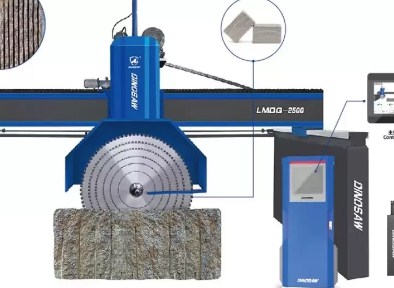

Как обрабатывается натуральный камень? В специальных компаниях обработка натурального камня проходит быстро и без сбоев. Необработанные блоки распиливаются на панели многодисковыми пилами. Желаемая толщина может быть достигнута. Как правило, панели имеют толщину 2, 3 или 4 см. Затем плиты из натурального камня шлифуют или полируют. После этого этапа работы с помощью пил по камню панели можно обрезать до нужного размера.

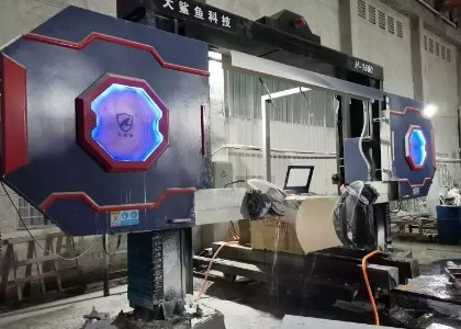

Следует подчеркнуть, что обработка натурального камня основана на новейших технологиях с помощью специального оборудования на сайте. Поскольку при обработке природного камня используются современные обрабатывающие станки, то любые дефекты в камне также отмечаются на каждой плите, чтобы их можно было избежать при вторичной распиловке.

Следующим процессом изготовления каменной кладки на заказ является вторичное распиливание. Это выполняется с помощью одной из меньших пил, где каменные плиты разрезаются до конечных размеров, указанных в графике резки. Процесс производства природного камня – распиловка профиля и обработка на станках с ЧПУ.

Второй доступный вариант — отделка камней с помощью 5-осевой пилы с ЧПУ. Эти пилы полностью автоматизированы и режут по заданной программе с использованием различных полотен и инструментов. Это позволяет вырезать более сложные детали и работать с несколькими гранями камня одновременно.
