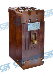

Переменное напряжение и ток могут иметь другое влияние в цепи, отличной от постоянного тока с тем же уровнем напряжения. Точно так же автоматические выключатели постоянного тока нельзя использовать для цепей переменного тока. Давайте посмотрим на следующие факты.
Мы знаем, что переменный ток требует большей изоляции, чем постоянный ток с таким же уровнем напряжения. Таким образом, изоляционный материал, используемый в автоматическом выключателе А3712, и его контакты могут по-разному реагировать на напряжение, отличное от номинального.
В случае переменного тока синусоидальные волны тока и напряжения достигают нуля примерно 60 раз в секунду. Другими словами, переменное напряжение и ток пересекают ноль после каждого полупериода из-за частоты, и они меняют направление и величину в интервале времени.
В случае постоянного тока пересечение нуля невозможно, поскольку в постоянном напряжении и токе нет частоты, то есть постоянное напряжение и ток не изменяют направление и величину (он течет в одном направлении и не может изменить полярность).
Таким образом, постоянный ток расплавит контакты выключателя быстрее, поскольку постоянный ток дает больший нагрев, а переменный ток меняет свое направление и величину 50 или 60 раз в секунду.
Почему дуга постоянного тока сильнее переменного тока в контактах выключателя?
Когда мы размыкаем цепь постоянного тока через прерыватель цепи постоянного тока, потоки электронов находятся в установившемся состоянии и хотят, чтобы потоки проходили через контакты, поскольку приложенное напряжение толкает их вперед, поэтому создаваемая дуга сильнее по сравнению с переменным током и поток электронов постоянного тока имеет импульс.
Чтобы использовать автоматический выключатель переменного тока в цепи постоянного тока, следует использовать автоматический выключатель надлежащего размера. Это связано с тем, что выключатель выполняет две дополнительные работы при возникновении короткого замыкания из-за перегрузки по току в подключенной цепи.
