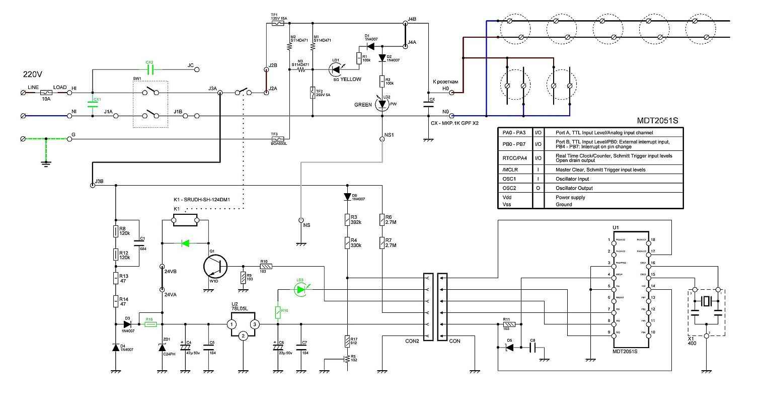

Скажите пожалуйста, спрашивал раньше просто в вопросах и ответах мне точно не подсказали, наконец то я нашел ваш форум. Разъясните по данному вопросу. Есть сетевой фильтр, разрывает он или ноль или фазу или оба неизвестно точно. Интересно то, если сетевой фильтр выключен и пока меня нет дома произошел обрыв нуля, повредит ли это нагрузке которая подключена в сетевой фильтр, или если отключаются только что то одно или фаза или ноль то опасно и лучше выключать? Если можно поподробнее ответ пол года ищу, когда дома нет вилку выдергиваю. Планирую во время отпуска поставить реле напряжения но до отпуска ещё далеко а выниманием вилки каждый день разболтал розетки в сетевом фильтре уже.

Обычно в сетевых фильтрах включается и фаза и нуль, но ща лепят все что угодно. Но если на сетевике выключено хотя бы что-то одно, нагрузка не пострадает.

да, обычные фильтры и фазу, и нуль отключают. Если есть сомнения, проверить можно обычной отверткой-пробником, стоит очень недорого - вытащите с сетевого фильтра все приборы, воткните сам фильтр в розетку и  при включенном выключателе найдите фазу, потом выключайте выключатель. Пробник должен погаснуть. После этого переверните вилку фильтра в розетке, теперь фаза окажется на другом контакте фильтра, и так же проверьте выключателем. Если гаснет, все нормально, разрывается оба провода. Если при включенном выключателе на обеих контактах пробник показывает фазу, или при выключении выключателя не гаснет пробник, возможно разрывается только один провод и сказывается наличие неонового индикатора. Если есть знакомый электрик, ему достаточно разобрать и глянуть одним глазом, сразу определит. А вообще наличие фазы при нормально работающем сетевом фильтре и исправных приборах ничего страшного не сулит, это страшно только при внештатных ситуациях, пробоях, КЗ, утечках. Но никто от них 100% не застрахован.

Конкретно этот фильтр вроде бы разрывает и фазу и ноль если верить этому описанию http://comp.potrebitel.ru/?action=model_item&num_id=45&cat_id=429&gud_id=5496 но есть такое дело у фильтров, постараюсь описать по конкретнее. Не может ли перетекать ток через вариаторы в фильтрах? Был случай, на работе была проблема с электричеством, после того как восстановили решили потестить как и что перед включением нагрузки, померили напряжение всё нормально, начали тыкать контролькой в фильтре чтобы посмотреть не поменяла ли место фаза, тыкнули в выключенный сетевой фильтр и удивились, горит контролька во всех местах (где фаза, где ноль, где земля) , подумал что фильтр неисправен, проверил ещё в 2 других моделях, тоже самое, перевернул вилку и стало нормально. Поспрашивал тогда на форумах, писали что через варисторы ток протекает, в фильтрах не обычных разветвителях а что то получше обычно ставят варисторы на фаза-ноль, фаза-земля и ноль-земля. В результате при отключенном сетевом фильтре и если разорвался только ноль то контролька находит напряжение везде там где должна быть фаза, где ноль и где земля. Сам проверял 3 фильтра, такое было у всех трёх. Если мерить напряжение между фильтром и батареей то показывает 130-140в почему так? Если перевернуть вилку фильтра то не находит уже нигде. Так вот, если при обрыве нуля там где ноль окажется уже фаза по сути, не доставил ли это проблем в данном случае? Варисторы могут наверно стоят до выключателя и если вот так протечет на землю допустим вторая фаза на землю что может быть? Если что нашел схему фильтра похожего http://forum.ixbt.com/post.cgi?id=attach:49:6454:3185:1
Цитировать
Если нагрузка электрически связана только с фильтром, то однозначно не повредит.
Если что розетки не заземлены и не занулены, нагрузка компьютер в него вставлен провод Lan.

На простых сетевых фильтрах стоит только один варистор (как правило 14K471) и однополюсный выключатель (шириной клавиши 8,5-10 мм). В таком случае, естественно, индикатор напряжения может светится при выключенном выключателе, если на выключатель приходит "ноль".  Сопротивление варистора не равно бесконечности, даже при низком напряжении, и проходящего тока достаточно для свечения неоновой лампы. У двухполюсного выключателя ширина клавиши 18-20 мм, и он отключает и "фазу" и "ноль", если сборка фильтра выполнена правильно. Лично мне попадались фильтры после ремонта с одним закороченным полюсом выключателя, а пару раз встретил китайские фильтры, где стоял двухполюсный выключатель, но задействован был только один полюс. Так что вскрывайте и смотрите.

Получается что если однополюсный то может пострадать нагрузка в теории, если двухполюсный то можно не вынимать вилку?

Если однополюсный выключатель, то нагрузка до включения не пострадает, даже если обрыв "нуля".
