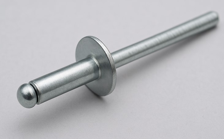

В мире крепёжных элементов существует огромное количество решений для соединения деталей. Одним из наиболее популярных и универсальных является вытяжная глухая заклёпка. Этот элемент особенно ценен там, где недоступны обе стороны соединяемой конструкции, а стандартные болты или шурупы использовать невозможно. Заклепка вытяжная глухая представляет собой металлический цилиндр с полостью внутри, в который вставляется стержень — заклёпочный штифт. При установке с помощью заклёпочника стержень вытягивается, а тело заклёпки деформируется, создавая надёжное соединение между двумя деталями. Такой принцип позволяет получить прочный и долговечный узел, который выдерживает значительные нагрузки, вибрацию и воздействие внешней среды.

Работа вытяжной глухой заклёпки проста и эффективна. Сначала заклёпка вставляется в отверстие в двух соединяемых деталях. Затем с помощью заклёпочника стержень вытягивается внутрь, что приводит к расширению задней части заклёпки. Этот процесс называется вытяжкой, и он обеспечивает:
  1. Герметичное соединение — детали плотно прижаты друг к другу.
  2. Прочность и стойкость к нагрузкам — соединение выдерживает вибрацию и динамические воздействия.
  3. Возможность работы с недоступной стороной конструкции — заклёпка фиксируется только с одной стороны, что делает её незаменимой для герметичных корпусов, трубопроводов, фасадных конструкций и металлических панелей.
После установки стержень обычно обрезается или ломается в специально предусмотренном месте, оставляя надёжное соединение.
