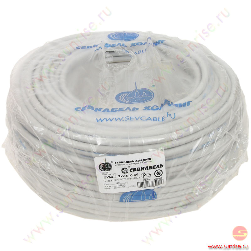

Ну тогда уж все четыре слоя... бухта кабеля частенько упакована в полиэтилен... :D

Мы пользуемся вот такими "зачистками", по поводу тройной изоляции кабеля NYM, полноценной конечно она не является, но дополнительную защиту обеспечивает (у ВВГ такой нет, хотя попадался кабель ВВГнг-ls 5х4 с подобным наполнителем). А насчет разводки в щитах - конечно кому как удобно, лично мы исходим из принципа простоты, удобства, высокой скорости монтажа, ну и некоторой эстетики (при использовании моножильного кабеля получаются красивые прямые углы).
