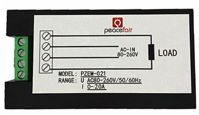

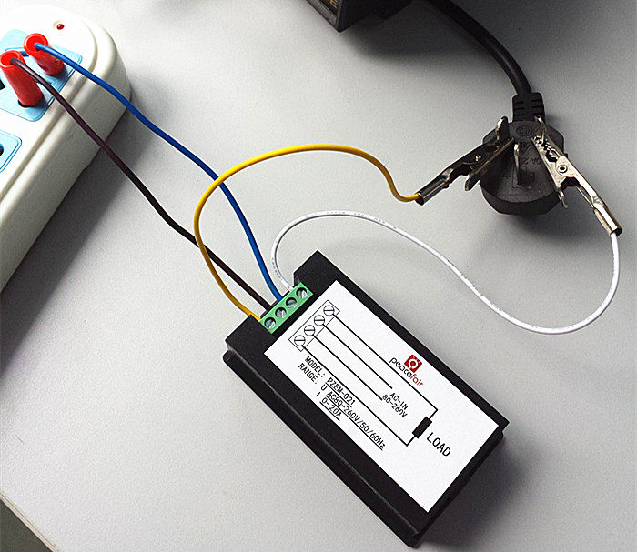

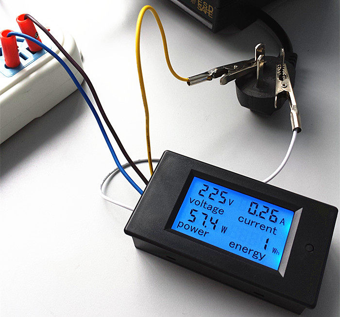

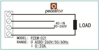

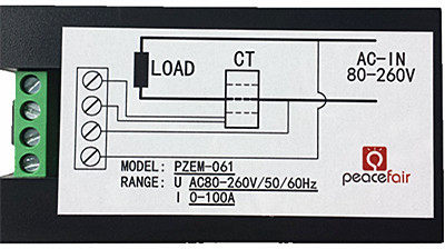

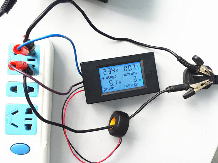

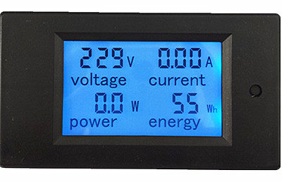

есть китайское изделие
видео ролик даже есть https://tbm.alicdn.com/ZBMr7llOCmBnXoBAFGl/jsu1jYHHaiNG1nei2DJ%40%40hd.mp4
которое в онлайн режиме показывает:
1. текущее напряжение
2. потребляемый ток
3. потребляемую мощность
4. потребление мощности в час (принцип действия как у электросчетчика)

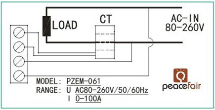

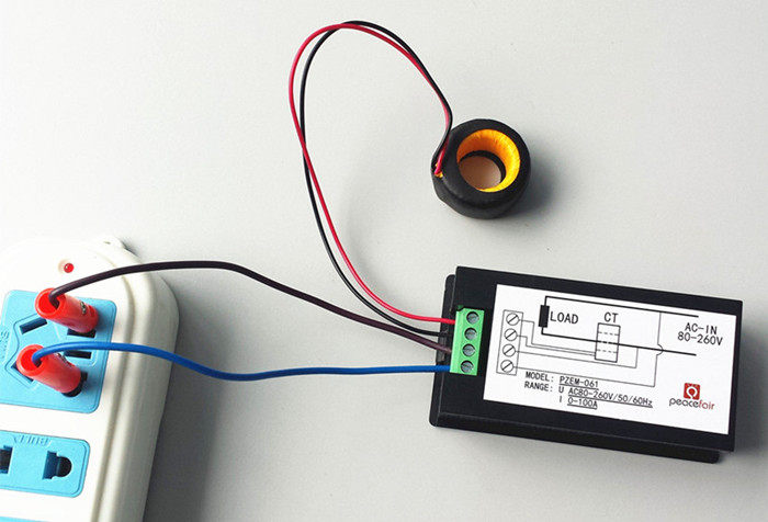

есть два варианта на мощность
до 4,5 кВт (прямое подключение) для индивидуального измерения нагрузки конкретного прибора
а также до 22 кВт (через трансформатор тока) для измерения всей нагрузки помещения

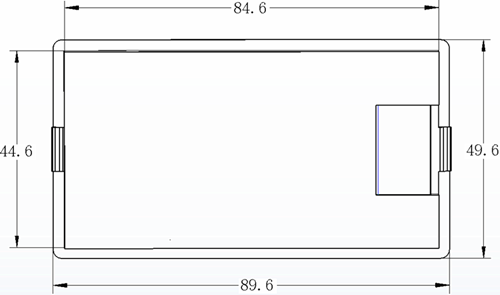

размеры изделия, в миллиметрах
