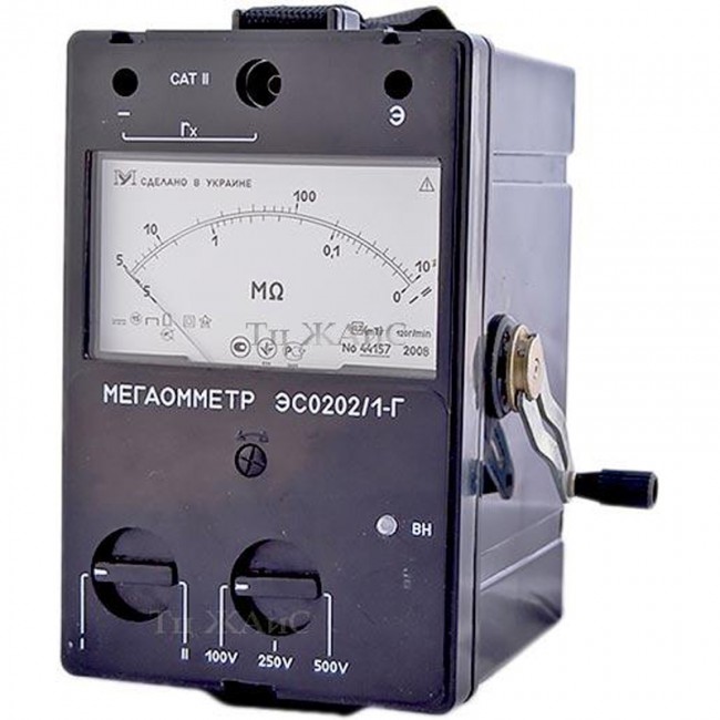

Добавлю свои "5 копеек"....Первична и вторична обмотки не должны звониться с корпусом (железом) трансформатора ....
Мегомметр не помешал бы на 1000В и 500В,100В , для прозвонки обмоток....
