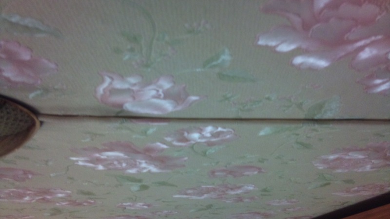

Оффлайн SOWA
  • Мощность
  • Сообщений: 77
  • SOWA - ученик
Re: Провода-невидимки
« Ответ #21 : 16.01.2012, 02:20:13 »
Обещанный фотоотчёт.
Провода обклеены сначала двусторонним скотчем, а затем обоями в цвет комнаты. Штробить не дали :(
А здесь- финал!

Оффлайн SVINTUS
  • Светильник
  • Сообщений: 143
  • SVINTUS - ученик
    • E-mail
« Ответ #22 : 17.01.2012, 03:02:52 »
Достойно.
Я часто придерживаюсь правила: "Не можешь спрятать - сделай красиво!" (Это не дословно к данной ситуации.)
Я бы, наверно, в такой ситуации спрятал бы кабели в деревянные рейки, выкрашенные в цвет (под цвет) спинок кровати.
Не дизайнер, не знаю, чей вариант был бы лучше.
Пионы на обоях красивые. Респект жене.
P.S. Я стены в комнате тёщи выкрасил в зелёный цвет - как в нашей поликлинике. И светильники ЛПО 2*40...
