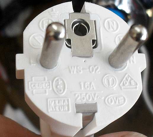

У вилок присутствует, не задумывались?
У каких бытовых вилок стоит значок "L" или "N"(кроме вилок электроплит, газовых котлов)

Это обычные даже китайские вилки, универсальные, могут применяться как с поляризованными розетками так и нет. Можете в любой технике проверить куда подключены синий и коричневый провода на вилке.

Что есть "поляризованные розетки"?
Розетка со штырем З/К, вилка втыкается только в 1 положении. L и N расположены по правилам. На вилке для таких розеток присутствует дырка на З/К.
У нас это не действительно, но это есть.
По каким правилам?!!!
Зачем притягивать ИХ правила и ИХ розетки к нашей действительности?!!!
Объяснит ли автор темы что поменяется в НАШЕЙ аппаратуре в связи со сменой полярности фаза-ноль в НАШИХ розетках при условии присутствия заземления?
У нас розетки с заземлением Шуко и в них нет разницы, где именно фаза, а где ноль! Думаю, что и в розетках с центральным контактом тоже нет разницы, т.к. техника одинаковая и вилки в ней рассчитаны, как на заземляющие контакты Шуко, так и французско-немецкого стандарта с центральным контактом.
