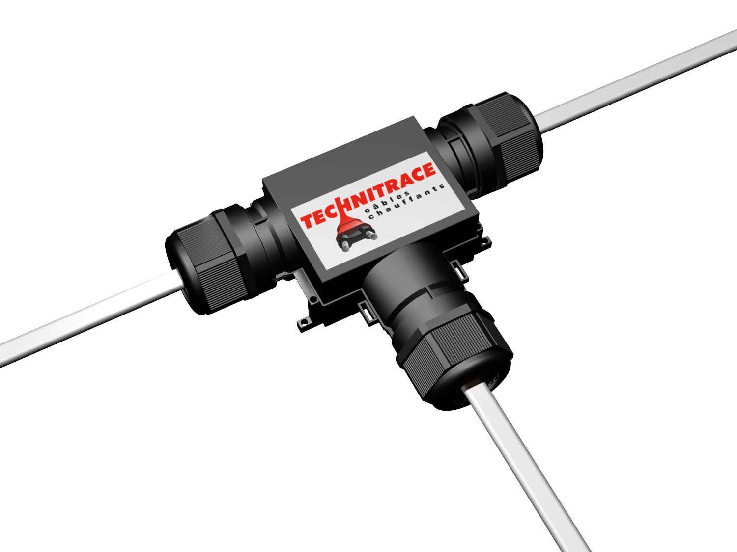

Здравствуйте всем.
Облазил весь интернет, хочу сделать на улице, во дворе, своего рода гирлянду. Дабы провод не мешался, поднял его высоко, и хотелось бы от гирлянды сделать ответвление проводов, мараться с изолентой и колхозить не хочется. Знаю что есть ответвители для проводов, но нигде не могу их найти. Помогите, кто знает, где можно достать, похожие как на картинке,но  упрощенный.

ответвители для проводов - Что то сложное Вы искали.
Распределительная коробка.  (  IP 54, Для установки на улице )
Лень возиться с изолентой и нагрузки не большие? Есть куча всяких клемников, как встроенных в распредкоробку ,так и отдельно ( к примеру WAGO )

 Все то оно то, да не то. То, что Вы предложили, я находил,такие варианты не подходят,  и потому я прикрепил картинку как пример. Все, что Вы описали, не подходит: распред. коробка излишне громоздкая, ответвители не столь надежны, Wago (не уверен), но по-моему для внешних соединений не подходит, т.е. для улицы . Нагрузка получается где- то около 700 ватт.

Что изображено на фото, мне то же понравилось, аккуратно.
Ну а  если сделать скрутку, заизолировать,   закрыть трубкой ( к примеру куском водопроводного пластика  Ф16  и сантиметров 5-8 длиной ) и  термоусадка сверху?

P.S. Нашел более подходящую картинку
Это может быть гирлянда заводского исполнения....
Или что-то из военки. Но явно не ширпотреб. Разъем запилен под конкретный провод.
Толще - будет пережат, тоньше - будет протекать. Трудно обеспечить герметичность.
Заливка решает этот вопрос проще. Только кабель надо литую резину, по винилу тоже протечет.
Если не заливка то опять таки можно какой нибудь готовый тройничок и на выходы
нахлобучить гермовводы.

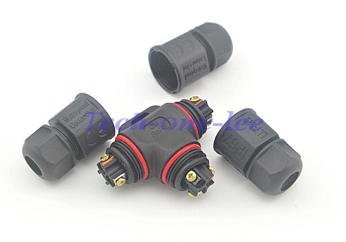

К теме обсуждения, нашел таки нужную деталь.
 или старый добрый Китай

Вот еше.Разветвитель TEETUBE THB.390.C1A кабельный 2Р+N 3 ввода 4мм2 пластик IP68 чёрный («Techno» Италия)
Цитировать
Предназначен для соединения жил проводов или кабелей между собой. Номинальное напряжение: 450 В, 50 Гц.
Номинальный ток: 32 А.
Кол-во контактов: 2P+N*.
Тип зажима жил кабеля: винтовой.
Сечение жил присоединяемого кабеля: до 4,0 мм².
Диаметр присоединяемого кабеля: 7-13,5 мм.
Корпус: чёрный пластик.
Рабочий диапазон температур: от -40 до +125 °C.
Степень защиты: IP66/68*.
Изготовитель: «Techno» Италия.
Номер по прайс-листу: Р9809.
* P—фаза, N—нейтраль.
* степень защиты IP68 – не глубже 20-50 м, не более 1 ч.
Цена около 700 рублей.а вот найти залитый потрон сложнее.
