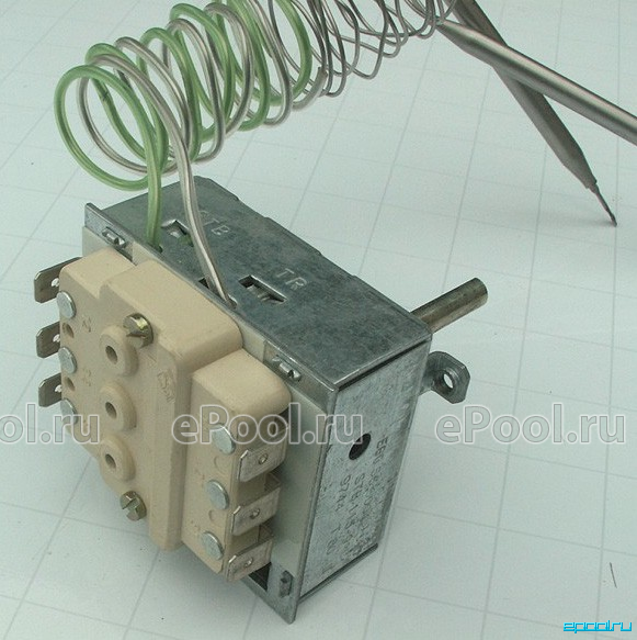

Возможно ли " исправить мозги",пусть греет дольше,но греет...
можно заменив мозги на капиллярный терморегулятор (с рабочим и максимальным датчиком), у некоторых моделей Harvia он есть и электромеханическое реле времени
на фотографии они установлены внизу каменки, но можно и вынести их наружу (вне парильни) http://electro.narod.ru/instructions/harvia.htm
