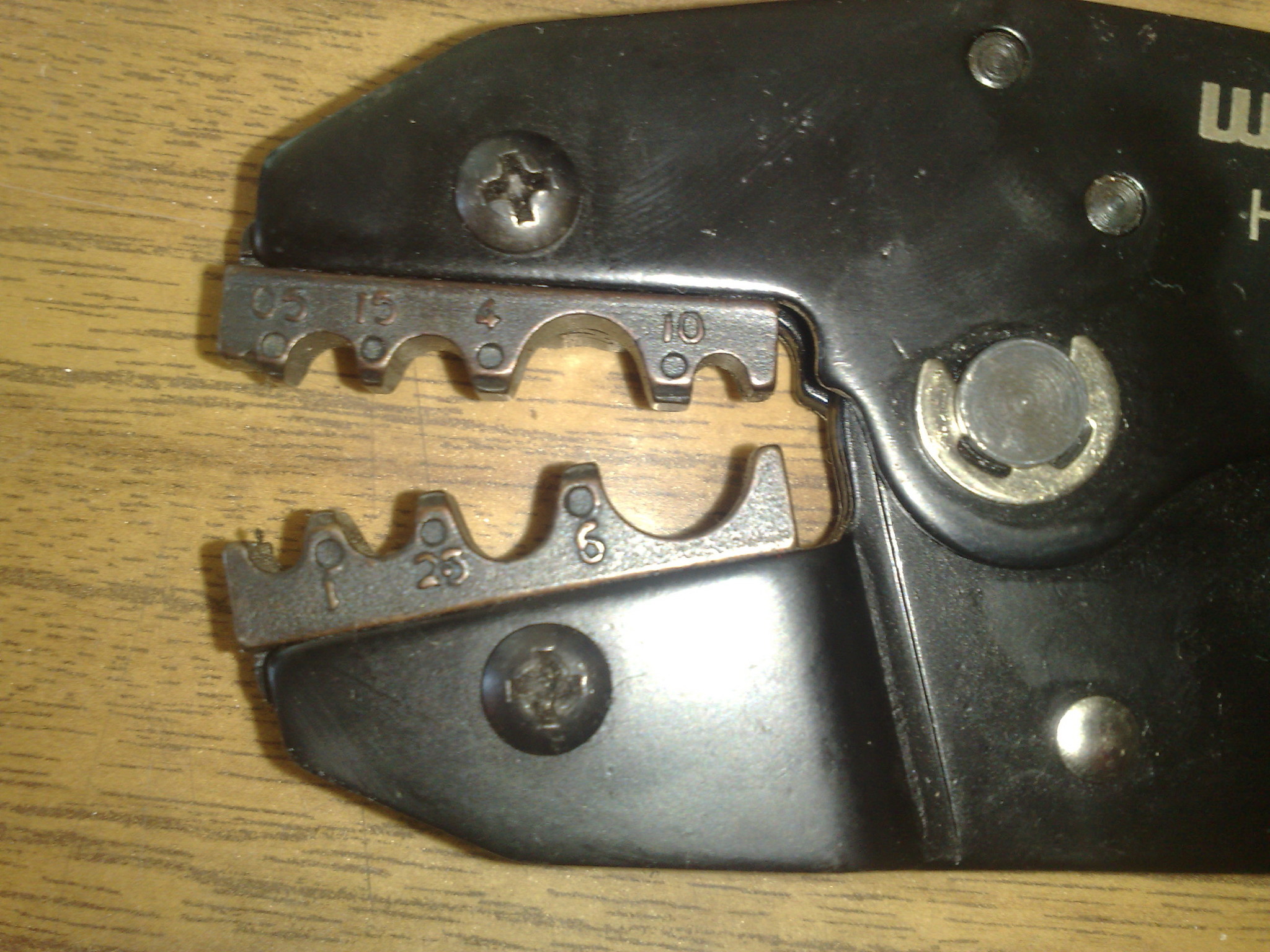

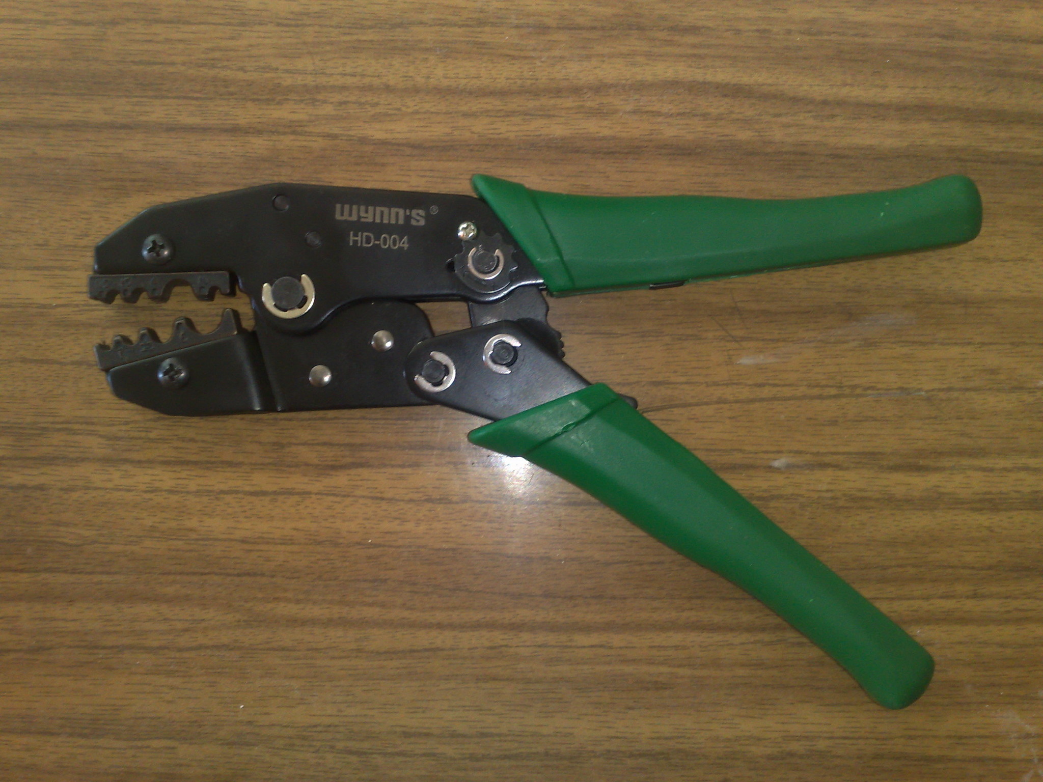

Monster3ek скажите чем обжимали ГМЛ (марку)?
Гильзы обжимал таким вот китайским инструментом, хотел приобрести клещи КВТ но не нашел их в продаже, но это тоже неплохо обжимает.

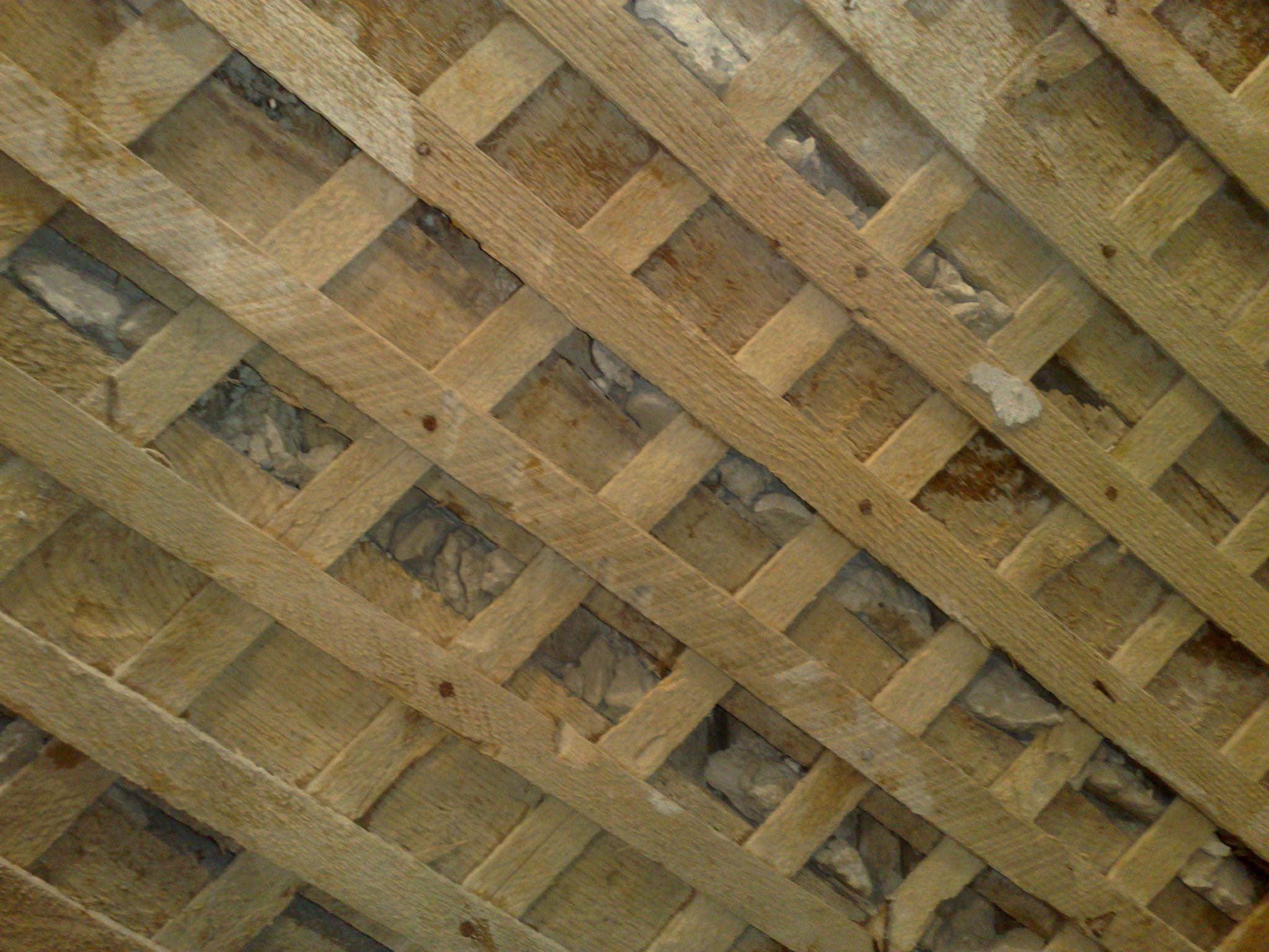

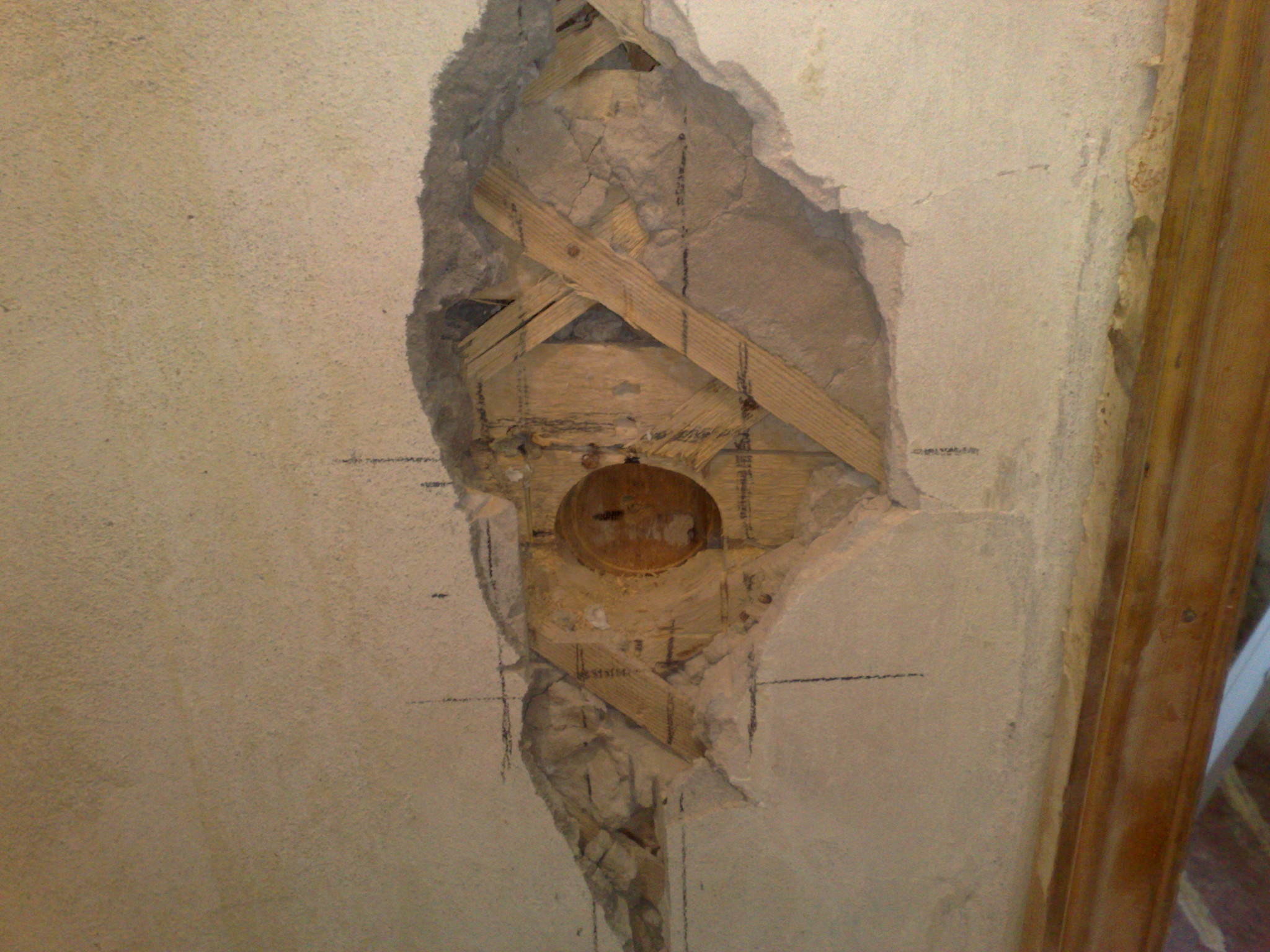

Тут еще вот какое дело... некоторые стены оказались дранкой, и как то страшно мне стало под штукатурку на дранку ВВГ ложить, подскажите чего делать в такой ситуации, кто сталкивался... Как ложить провод и как коробочки распределительные и подразетки монтировать, а еще как сквозь стену проходить? У меня конечно есть намерения на дерево полоску азбеста набить а сверху ВВГ, и коробочки тоже монтировать на азбест...

Асбест тут не обязателен... да и вреден он. Достаточно нанести слой любого раствора (родбанд, ремсострав, штукатурка,... глина  ;)) Короче, обмазать проводку со всех сторон сантиметровым слоем негорючего состава. Также поступить и с коробками. Проход через стену в трубе, не ухудшающей группы горючести основания (конструкции), например, в металлической трубе.
