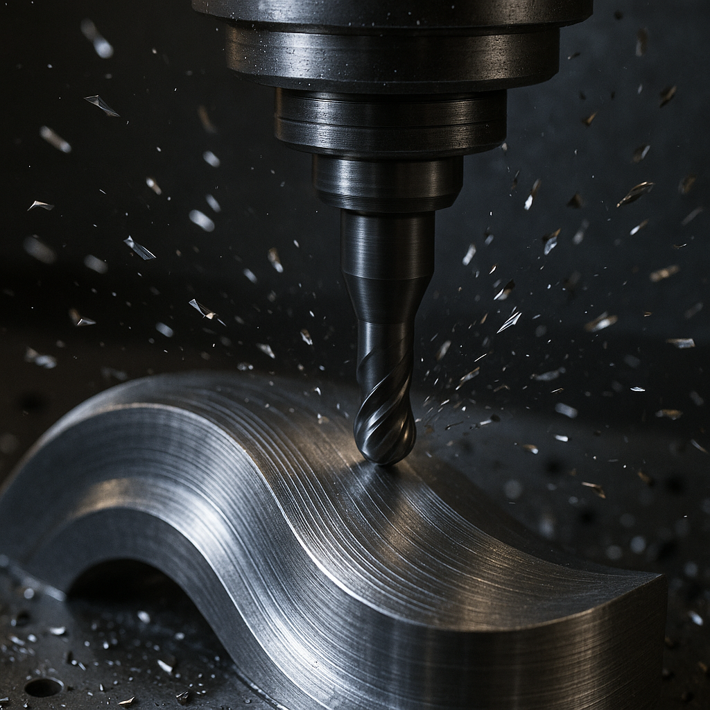

Современная металлообработка требует не только высокой точности, но и способности создавать детали сложной формы с плавными линиями и равномерными поверхностями. Одним из ключевых инструментов, который позволяет достичь такого результата, является фреза сферическая по металлу. Благодаря своей особой геометрии она обеспечивает мягкий рез, снижает нагрузку на станок и позволяет обрабатывать даже труднодоступные участки заготовки без потери качества.
Сферические фрезы применяются при фрезеровании контурных, радиусных и переходных поверхностей. Они особенно востребованы при изготовлении пресс-форм, штампов, инструментальной оснастки и деталей с плавными переходами. В отличие от цилиндрических или торцевых аналогов, сферическая фреза работает по сложным траекториям и позволяет выполнять точную финишную обработку, обеспечивая идеальную чистоту поверхности.
В этой статье мы разберём, какие преимущества имеет фреза сферическая по металлу при работе с различными материалами, почему её выбирают для обработки сложных форм и как конструктивные особенности инструмента влияют на точность, надёжность и долговечность обработки.
Что представляет собой сферическая фреза и в чём её особенности
Сферическая фреза по металлу — это разновидность концевого фрезерного инструмента, у которой режущая часть имеет форму полусферы. Такая геометрия позволяет выполнять плавное фрезерование поверхностей со сложным контуром, а также придавать изделию точные радиусные переходы. В отличие от цилиндрических и торцевых фрез, сферическая модель не оставляет резких линий и ступеней на металле, обеспечивая идеально ровную и чистую поверхность.
Главная особенность сферических фрез — равномерное распределение нагрузки по режущей кромке. Это снижает вибрации, предотвращает перегрев и увеличивает срок службы инструмента. Благодаря этому фреза работает мягко даже при высоких скоростях и глубокой подаче, что особенно важно при финишной обработке деталей.
Сферические фрезы изготавливаются из различных материалов:
  • Быстрорежущая сталь (HSS) — оптимальна для мягких сплавов и невысоких скоростей;
  • Твёрдый сплав (карбид вольфрама) — обеспечивает долговечность и стабильность при обработке стали, чугуна и нержавеющих сплавов;
  • Инструменты с покрытием (TiAlN, AlCrN) — предназначены для высокоскоростного фрезерования и устойчивы к перегреву.
Конструкция сферических фрез может быть:
  • Монолитной — полностью выполненной из твёрдого сплава, обеспечивающей высокую точность;
  • Со сменными пластинами — подходящей для крупногабаритных деталей и серийного производства;
  • С переменным шагом зубьев — снижающей вибрации и обеспечивающей равномерную нагрузку на шпиндель.
Благодаря универсальности сферические фрезы применяются как для черновой, так и для финишной обработки. Они незаменимы при создании пресс-форм, штампов, лопаток, радиусных пазов и любых поверхностей, где требуется плавный переход между уровнями. Именно сочетание прочности, точности и мягкости резания делает сферическую фрезу одним из самых востребованных инструментов в металлообработке.

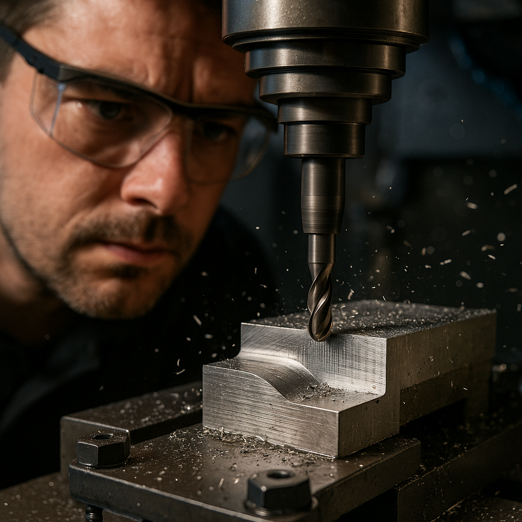

Геометрия фрезы играет решающую роль в том, каким будет результат фрезерования — от чистоты поверхности до точности размеров. Именно сферическая форма режущей части позволяет добиться максимально аккуратной и стабильной обработки даже на сложных участках детали. В отличие от цилиндрических инструментов, которые оставляют заметные следы и ступени, сферическая фреза работает мягко и равномерно, создавая плавные переходы между уровнями.
Плавность контакта с материалом
Форма полусферы обеспечивает постепенное вхождение режущей кромки в металл. Это уменьшает ударные нагрузки и снижает вероятность появления вибраций. Благодаря этому на поверхности не образуются неровности и микротрещины, а сама фаска или радиус сохраняет точные геометрические параметры.
Контроль глубины и радиуса обработки
Сферическая фреза по металлу позволяет выполнять точное позиционирование при снятии материала. За счёт округлой формы режущей кромки инструмент может обрабатывать переходные зоны с изменением глубины резания без изменения угла наклона. Это особенно важно при создании радиусных пазов, фасонных поверхностей и плавных сопряжений.
Равномерное распределение нагрузки
При фрезеровании сложных форм режущие кромки сферической фрезы работают не по всей длине, а постепенно — от центра к периферии. Это позволяет равномерно распределить нагрузку и избежать локального перегрева металла. В результате поверхность получается более чистой, а инструмент служит дольше.
Минимизация следов переходов между проходами
Одна из главных проблем при фрезеровании — заметные линии между соседними проходами. Благодаря форме полусферы контактная точка при каждом проходе изменяется, и следы резания перекрываются. Это даёт возможность получать идеально гладкие поверхности даже при многопроходной обработке.
Повышение точности при финишной обработке
Финишное фрезерование сферическим инструментом позволяет достигать высокой точности размеров — погрешность часто не превышает нескольких сотых миллиметра. Особенно это заметно при обработке закалённых сталей и твёрдых сплавов, где жёсткость инструмента и стабильность реза критичны для точного результата.
Таким образом, форма сферической фрезы не просто определяет стиль резания — она напрямую влияет на качество обработки, долговечность инструмента и стабильность результата. Именно поэтому сферические фрезы считаются оптимальным решением для задач, где требуется идеальное сочетание точности и чистоты поверхности.

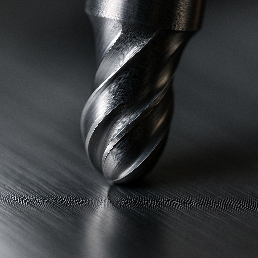

Сферические фрезы используются в тех случаях, когда требуется высокая точность, чистота поверхности и возможность работать с деталями сложной геометрии. Благодаря своей универсальности этот инструмент применяется в самых разных отраслях — от машиностроения до инструментального и авиационного производства. Ниже рассмотрим основные направления и примеры применения.
1. Производство пресс-форм и штампов
Одно из самых распространённых применений сферических фрез — обработка формообразующих поверхностей пресс-форм и штампов. Здесь инструмент используется для создания плавных контуров, радиусных переходов и углублений. Благодаря возможности точного управления глубиной резания сферическая фреза по металлу позволяет получить гладкую поверхность без необходимости дополнительной шлифовки.
2. Обработка корпусных деталей и сложных элементов
В машиностроении и приборостроении сферические фрезы применяются при производстве корпусных деталей с углублениями и изогнутыми стенками. Они обеспечивают аккуратную обработку углов и переходных зон, где стандартные фрезы не могут работать без риска задиров или вибраций.
3. Авиакосмическая и энергетическая промышленность
В этих отраслях инструмент используют для изготовления лопаток турбин, профилей обтекателей и других элементов, требующих идеальной аэродинамической формы. Сферическая фреза идеально подходит для таких задач — она даёт возможность формировать сложные радиусные поверхности с высокой повторяемостью и точностью.
4. Производство инструментальной оснастки
Инструментальные цеха часто используют сферические фрезы для доводки деталей после черновой обработки. Они позволяют снять минимальный слой металла, сохраняя точную геометрию. Особенно полезны такие фрезы при создании радиусных пазов, посадочных мест и фасонных канавок.
5. Художественная и декоративная металлообработка
Сферические фрезы применяются не только в промышленности, но и в сфере дизайна и декоративного фрезерования. С их помощью создают плавные формы, гравировки, орнаменты и скульптурные элементы на металлических поверхностях, где требуется высокая точность и эстетика.
Типы материалов, подходящие для обработки
Сферические фрезы используются для широкого спектра металлов и сплавов, включая:
  • конструкционные и инструментальные стали;
  • нержавеющие и жаропрочные сплавы;
  • алюминий, медь и латунь;
  • титан и его сплавы;
  • чугун и бронзу.
Для твёрдых сплавов и нержавеющей стали рекомендуется применять фрезы с твёрдосплавными пластинами или покрытием TiAlN, которое повышает износостойкость и снижает перегрев. А для мягких металлов подойдут более лёгкие модели с положительным передним углом, обеспечивающие чистый и гладкий рез.
Таким образом, сферические фрезы являются универсальным инструментом, применимым как для грубой, так и для финишной обработки. Они незаменимы в случаях, когда требуется сочетание точности, чистоты и стабильности при работе с металлами различной твёрдости и структуры.

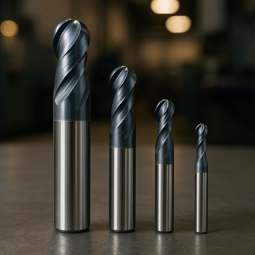

Чтобы сферическая фреза по металлу служила долго и обеспечивала стабильное качество обработки, важно правильно подобрать инструмент и соблюдать правила его эксплуатации. Даже небольшие отклонения в параметрах или условиях работы могут привести к ускоренному износу, вибрациям и снижению точности. Ниже приведены практические рекомендации, которые помогут избежать этих проблем и продлить срок службы инструмента.
1. Подбирайте фрезу под материал заготовки
Для мягких металлов, таких как алюминий, латунь или медь, лучше использовать фрезы с положительным передним углом и острым лезвием. Они обеспечивают лёгкий рез и чистую поверхность без заусенцев. Для стали, нержавейки и чугуна подойдут инструменты с твёрдосплавными режущими кромками и износостойким покрытием (TiAlN, AlCrN, TiCN), которые выдерживают высокие температуры и нагрузки.
2. Обращайте внимание на диаметр и шаг зубьев
Мелкий шаг зубьев обеспечивает чистую поверхность, но требует меньшей подачи. Крупный шаг наоборот подходит для интенсивного съёма материала, но может оставлять следы. Для финишной обработки предпочтительны фрезы с большим количеством зубьев и диаметром до 20–40 мм — они обеспечивают стабильный контакт с поверхностью и минимальные вибрации.
3. Используйте правильные режимы резания
Чрезмерная скорость вращения или подача могут привести к перегреву кромки и снижению стойкости инструмента. Оптимальные параметры подбираются в зависимости от материала и типа станка:
  • для алюминия — высокая скорость резания (до 300 м/мин), малая подача;
  • для стали — средняя скорость (120–200 м/мин) с умеренной подачей;
  • для закалённых сплавов — низкая скорость (до 100 м/мин) с использованием СОЖ.
При сомнениях лучше начинать с меньших оборотов и постепенно повышать их, контролируя качество поверхности и уровень вибраций.
4. Обеспечьте охлаждение и смазку
Охлаждение — один из ключевых факторов долговечной работы инструмента. При фрезеровании стали и твёрдых сплавов обязательно используйте СОЖ или воздушное охлаждение. Это не только снижает износ, но и предотвращает перегрев заготовки, который может привести к изменению её структуры и потере точности.
5. Проверяйте состояние инструмента перед работой
Перед каждым запуском убедитесь, что режущие кромки не затуплены и не имеют сколов. Даже небольшие дефекты на кромке приводят к вибрациям и ухудшению качества обработки. При необходимости производите переточку только на профессиональном оборудовании с сохранением заводской геометрии режущей части.
6. Правильное хранение и установка
Храните сферические фрезы в сухом месте, отдельно от других инструментов, чтобы избежать механических повреждений. При установке на станок тщательно очищайте посадочное место и цанговый патрон — даже мелкая стружка может вызвать биение. Фреза должна быть зафиксирована прочно, но без чрезмерного усилия, чтобы не повредить хвостовик.
7. Используйте инструмент по назначению
Не стоит применять сферическую фрезу для операций, для которых она не предназначена — например, для грубого чернового съёма большого объёма металла. Это приводит к перегрузке инструмента и его преждевременному износу. Для черновой обработки лучше использовать цилиндрические фрезы, а сферическую — для финишных и радиусных поверхностей.
Соблюдение этих рекомендаций позволит максимально раскрыть потенциал сферических фрез, обеспечить стабильную работу без вибраций и повысить производительность. Грамотная эксплуатация и своевременный уход продлевают срок службы инструмента и сохраняют высокое качество обработки деталей.
