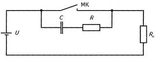

ПРиветствую! Хочу сделать небольшое устройство, чтобы запускалось оно за счет мобильного телефона!
Предположительно нужно 4х контактное реле или ключ, чтобы срабатывал от 3х вольт (возможна альтернатива, ну пока в голову ничего не приходит)
перерыл весь интернет, но ничего подобного не нашел
Результат который надо достигнуть:
1.На первые два контакта реле подаётся напряжение от динамика мобильного телефона или от виброматорчика (пока не решил откуда лучше)
2.Происходит замыкание второй цепи!
3.Обе цепи должы быть независымыми друг от друга!
Буду очень благодарен!

Эта схема используется для гальванической развязки фотоаппарата и вспышки думаю для вашего случая самое то. трансформатор ферритовое кольцо обмотки одинаковые витков от 10 и более, провод тоже не принципиален. Удачи!

спасибо за быстрый ответ по теме!
Грамотная схема, только я созданием чего то подобного не занимался и опыта особого не имею, паял, собирал ничего особенного...
подскажите, что мне нужно купить, чтобы воплотить эту схему в жизнь?

для чего я это делаю- хочу данной схемкой перемыкать контакты зеленой кнопки, т.е при входящем звонке чтобы телефон автоматически брал трубку (т.е позвонил на телефон-пошло напряжение на динамик т.е на нашу схемку- схемка в свою очередь замкнула контакты и телефон принял звонок втоматически)

мне кажется можно решить программно на современных телефонах есть что-то для автоответчика.
Но если хочется помучиться, почему бы и нет.
Все как бэ на схеме есть. Резистор 47к - любой мощности, чем меньше тем компактнее
кондер 0,1 мк тоже любой. Ферритовое кольцо любой диаметр, лишь бы 10 витков провода поместились.
тиристор тоже любой в схеме указан миниатюрный импортный, но можно использовать тоже любой,
хоть ку202. берете ваш провод складываете в 2 продеваете в кольцо и так 10 раз.
С одной стороны раскусываете это будут два начала обмоток помеченные в схеме точкой
два других - концы. все спаиваете согласно схеме. цоколевка тиристора в зависимости от его типа найдете в интернете

а возможно ли увеличить напряжение с 3х до 6 вольт и потом просто использовать реле на 6 вольт, которое сожно купить в любом магазине.
Реально это и проще ли будет реализовать?
Оффлайн aspid_das
  • Энергия
  • Сообщений: 2304
  • Воронеж
боюсь без гальванической развязки это чревато для телефона.

сейчас наглядно изображу
Оффлайн SaniaX
  • Проводник
  • Сообщений: 7
  • SaniaX - ученик
    • E-mail
Вот такое должно получиться!
Оффлайн aspid_das
  • Энергия
  • Сообщений: 2304
  • Воронеж
Электронная схема телефона рассчитана на определенную нагрузку (динамик на одну,
вибромоторчик на другую) если вы навешиваете дополнительную нагрузку в виде реле
то схема телефона может крякнуть от перегруза. Если реле вместо вибромотора,
надо сначала измерить ток потребления вибромотора и ток потреблания вашего реле
и сопоставить. Вышеуказанная схема развязана с телефоном и никакого влияния на него
не оказывает. Схема, в общем примитивная, если она вызывает у вас затруднения может
пока рановато лезть в телефон?
