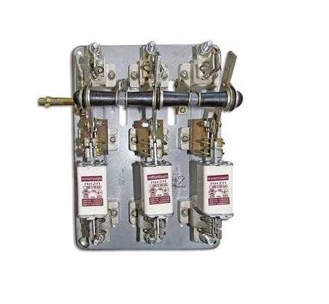

Двухэтажный дом на 8 кв-р либо двухэтажный дом на 16 кв-р, везде на вводе на каждой фазе вставка в 250А. Зачем так много? По-моему 100А с головой хватит.

на вводе стоит вставка на 250, скорей всего такой был рубильник в наличии
а достаточным будет на вводе 100 Ампер
а отходящие на стояк (вертикаль) питающий квартиры установить 63 ампера, с учетом что сечения стояка должно быть не менее 16 кв.мм (алюминий)

надо исходить из условия :
-номинальный условный ток короткого замыкания
http://www.emna.ru/katalog/nva/rubilnik.htm

Номинальный условный ток короткого замыкания
             ВР32-31...8 кА
             ВР32-35...14 кА
             ВР32-37...22 кА
             ВР32-39...32 кА
  при кз 100 А  предохранители просто поразлетаются  ,

А лучше всего сделать замеры тока в часы максимума нагрузок и от этого отталкиваться при выборе предохранителей ,учитывая сечение проводов от рубильника и подходящей на него мощности...
О блин, как накопипастили...  ;)
А может перед тем как никчёмную голосовалку по предохранителям устраивать, поинтересоваться выделенной мощностью на квартиру и заложенным кабелем?...

Если есть проект на дом то лучше от него не отходить, иначе в случае ЧП, инициатора могут сделать крайним.
А вообще, у нас в 9 этажной новостройке с эл. плитами, на один подъезд стоит рубильник перекидной на 250А и предохранители на 250А, от них запитуются 36 квартир и лифт (через дополнительный автомат), на ввод каждой квартиры установлены 40А автоматы.

Сам живу в таком доме. 100 А вставок -хватает . Это ещё при том , что кабель повреждён, и соседний подъезд сидит на одной фазе.Лукавить не буду, вечерами напряжение у них падает. Кабель нужно менять. Но это другой вопрос.
У нас в городе в 4-х этажке с плитами ,со времён постройки , с конца 80-х, жили с нулевыми проводами в подъездных стояках -2*2,5 кв алюминия. То ,что было ,то и прилепили.  Не думаю, что по проекту.
 А 250 А вставки. И какое сечение проводов идёт до этажных щитов ? 95 кв.мм -?

Или по другому можно посчитать. Для квартир с электроплитами до 8,5 кВт -
Удельная нагрузка на вводной кабель- 3,9 ; 3,7 кВт *16=62,4;59,2 кВт,
Или  62,4/3/0,22 = 94,5 А.
