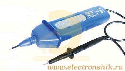

У меня был "контакт" но он стал мягко говаря глючить
сейчас взял GK-10 а какие у вас?
Тестер напряжения
Диапазон измерений 12V/24V/50V/120V/ 230V/400V/600V
Диапазон частот: 0-60Hz
Светодиодная индикация.

Вот буквально неделю как пришли нам с напарником вот такие двухполюсные указатели
APPA Voltest-B. Общие данные
Изм. напряжения (пост./перем.): 12, 24, 50, 120, 230, 400, 750 В (с/д шкала)
Тест на отключение УЗО (преднамеренное размыкание дифф. выключателя)
Проверка целостности цепи (прозвонка): 200 кОм
Проверка p-n перехода (тестирование диодов)
Режим 1-полюсной индикации фазного напряжения и чередования фаз 3ф сети
Светодиодная подсветка места измерения (в направлении центрального щупа)
Ударопрочное исполнение (допускает падение с высоты 1 м)
Автоматический выбор режима измерений (AC/DC)
Возможность тестирования напряжения без отключения УЗО (tизм  5с; ток 3,5 мА)
Звуковая сигнализация при автодетектировании переменного напряжения (AC) или отрицательного полюса источника постоянного напряжения (DC)
Автовключение (> 12В) и автовыключение питания
Режим самодиагностики исправности при включении («самопроверка»)
Исполнение IP65 для применения в жестких условиях эксплуатации
Электробезопасность: МЭК 61010 по кат. IV 600 В/кат. III 1000 В
Съёмные 4 мм подпружиненные колпачки щупов (возможность прокола изоляции наконечниками)
« Последнее редактирование: 09.10.2011, 23:43:04 от electro »
