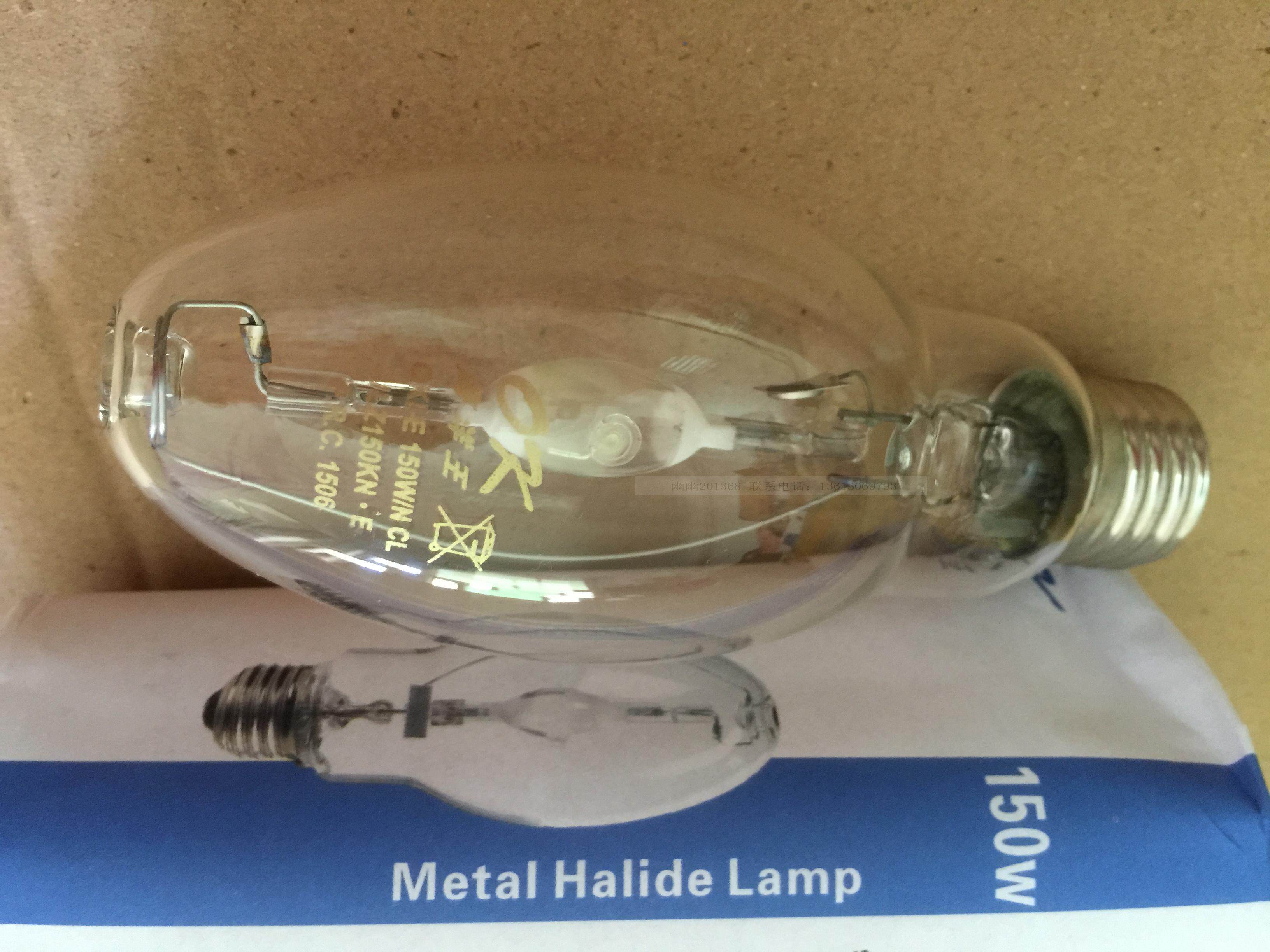

Так получилось, что мне потребовалось собрать некий прибор на основе источника света в виде вот такой лампы: http://catalog.gelighting.com/lamp/showbiz-lamps/f=discharge-single-ended-cold-start/p=10744/d=0/?r=emea
На ebay купил к ней электронный балласт: http://www.ebay.com/itm/262545845032?_trksid=p2060353.m2749.l2649&ssPageName=STRK%3AMEBIDX%3AIT, причём заранее спросил продавца, будет ли моя лампа с ним работать, и получил удовлетворительный ответ. Однако, когда подключил лампу, она зажглась, погорела секунд тридцать ровным светом, потом свет стал неровным и ещё через минуту она выключилась. Когда остыла, балласт попытался зажечь её снова, но с тем же результатом. В чём подстава?

В чём подстава?
очень мало данных относительно электронного балласта
выложите качественные фотографии его выходных проводов и технических характеристик на корпусе

На выходе там кабель как сетевой, только толще, с тремя проводами: синим, коричневым и жёлто-зелёным.

проверьте надёжность всех контактов особенно на лампе, а также попробуйте другую лампу
сама лампа установлена в специализированном светильнике и в соответствующем патроне для неё?

Лампа установлена в специальном керамическом патроне Phillips и подключена напрямую к балласту (через синий и коричневый провод, жёлто-зелёный заземлён). Другой лампы у меня нет - дорогие они. Куплю только в том случае, если буду уверен, что дело именно в ней.

а какие у вас еще варианты
можете взять с собой ваш светильник и балласт, и на месте где продают лампы проверить
в случае если проблема с электронным дросселем, все равно же не вернете его назад продавцу

Разумеется, верну! Он продан как новый и исправный. Политика ebay тут полностью на моей стороне. Проблема в том, что купить такую лампу я тоже могу только через интернет - в открытой продаже у нас я их не встречал, так что с проверкой на месте есть определённые трудности. Написал продавцу балласта о проблеме. Жду, пока он ответит.
А по характеру работы, который я описал, Вы не можете определить что не в порядке?
исходя из практики, больше похоже на лампу, но может быть и пускорегулирующая аппаратура
больше потому, что лампа как расходный материал, чаще выходит из строя чем балласт

А не может быть такого, что всё исправно, но они тупо не подходят друг к другу?
И, кстати, вот ещё вопрос: эти лампы должны иметь принудительное охлаждение? Я испытывал её без всякого корпуса, но и без обдува. Может, дело в перегреве?
на счет соответствия друг другу ламп и балласта, иначе бы они просто не заработали
лампы конечно бывают разные конструктивно (патрон, колба, горелка), но принцип действия у них одинаковый
в светильнике на такую мощность, должно быть все предусмотрено и рассчитано
хотя обдува я нигде не встречал, только радиаторы на корпусе светильника
