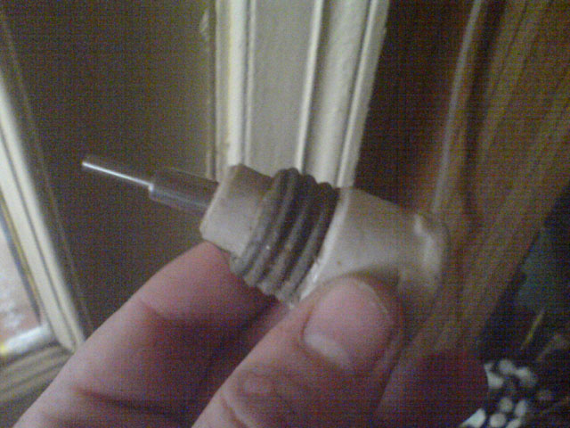

....Не будем забывать, что в течении часа допутим максимальный ток
через счетчик в полтора номинала автомата, а автомат С20
Про пробки с жучками ,тоже не забываем....
« Последнее редактирование: 06.05.2015, 02:22:02 от Dcent25 »

« Ответ #36 : 06.05.2015, 09:19:38 »
О! красава... на токарном станке точена? на сколько ж ампер такая будет?
Вот ПУЭ6, ПУЭ7, зачем все это людям?
Оффлайн dcent25

Re: Зануление в квартире
« Ответ #39 : 18.05.2015, 23:57:03 »
Ампер на 600 наверное
Сообщения объединены: 19.05.2015, 00:03:27
У меня в табличке (по меди) заканчивается диаметром 2,15 - 250А, дальше нет..... А здесь миллиметра четыре, только не ясно алюминий или железо  :-\ скорее всего алюминий. Ведь это электрик делал  :D
