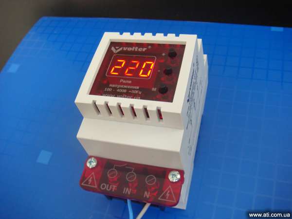

Реле напряжение
вполне справится с защитой ваших электроприборов ,а для автоматики
котла поставьте безперебойник.
