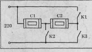

Помогите подключить правильно тены ,чтоб как говорили нижний выход был нулем.Если кто видел схему пришлите на эмейл или выставите на форуме для скачивания!Спасибо.

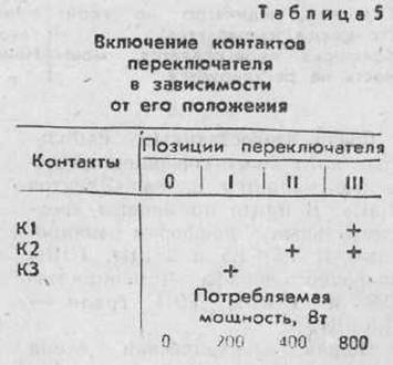

Возможно Вам поможет информация по ссылке http://www.e-reading-lib.com/chapter.php/66531/6/Shvecov_-_Domashniii_elektrik.html
На рисунке №24 изображена схема подключения тэна, на 3 режима нагрева (в таблице №5, алгоритм работы этой схемы).
Именно с "Элной" дела не имел и не знаю такая там схема или нет...

Тема старая. Но может быть кому-нибудь пригодится.
https://www.youtube.com/watch?v=PnT7psYF38s - Как подключить конфорку с 3 контактами (плита Мечта и т.п.)
В прикрепленном файле: Электроплитка ЭЛНА. Руководство по эксплуатации
Там в конце есть схемы всех модификаций.
Вот одна из них:
