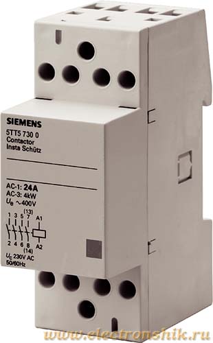

на работе много лет применяем контакторы от Сименс (Siemens) никакого шума
  "зато жильцы начнут "гудеть" когда узнают об их стоимости..........................."
http://www.electronshik.ru/card/insta-kontaktor-puskatel-5tt5-24671
