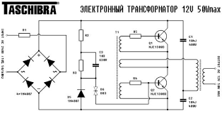

Электронный трансформатор из ссылки (OSRAM HALOTRONIC HTM 220/12V 105w) предназначен для подключения галогенных ламп напряжением 12 В. На выходе у нго переменное напряжение 12В.
Типичная схема:
Обычный диодный мост не подходит - там высокая частота, будет сильно греться.
Эта схема не запускается если на выходе подключена нагрузка меньшей мощности чем указанна в маркировке, в данном случае меньше 35Вт.
Много неглупых людей пыталось переделать электронный трансформатор для работы со светодиодами, получается у единиц.
Если интересно, поисковик выдаёт множество ссылок на форумы где это обсуждалось.

Зато этот транс прекрасно работает с микропаяльником... ;) А добавив в него переключатель количества витков во вторичке, ещё и температуру ступенчато менять можно.
